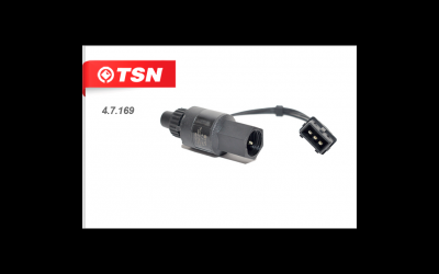

П. С. Смотрю фото датчиков в Автодоке. Вроде должен вкручиваться в коробку. И корпус - больше того, что я вытаскивал. Видимо, мой датчик просто разломан посредине или - разборный. Скорее - первое. Хотя держится верхняя половина датчика очень хорошо, без люфта. И если судить по фото, датчик не просто отправляет импульсы, но и является механическим "посредником" между приводом и тросом. Так? Хорошо бы. Неохота в коробку лезть Very Happy

Чем руководствовался механик СТО-снимал и диагностировал датчик или просто "перднул в лужу"? Сними датчик и осмотри его. Выглядит очень просто, сразу можно понять, цел он механически или нет. Это так называемый проходной датчик, промежуточная модель, когда от карба уже пришли к инжектору, но еще не сгондобили электронную приборку.

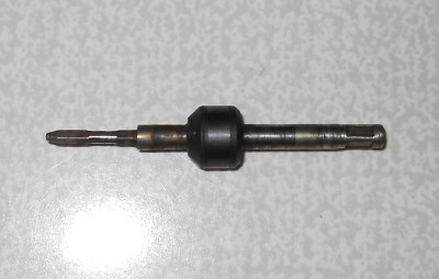

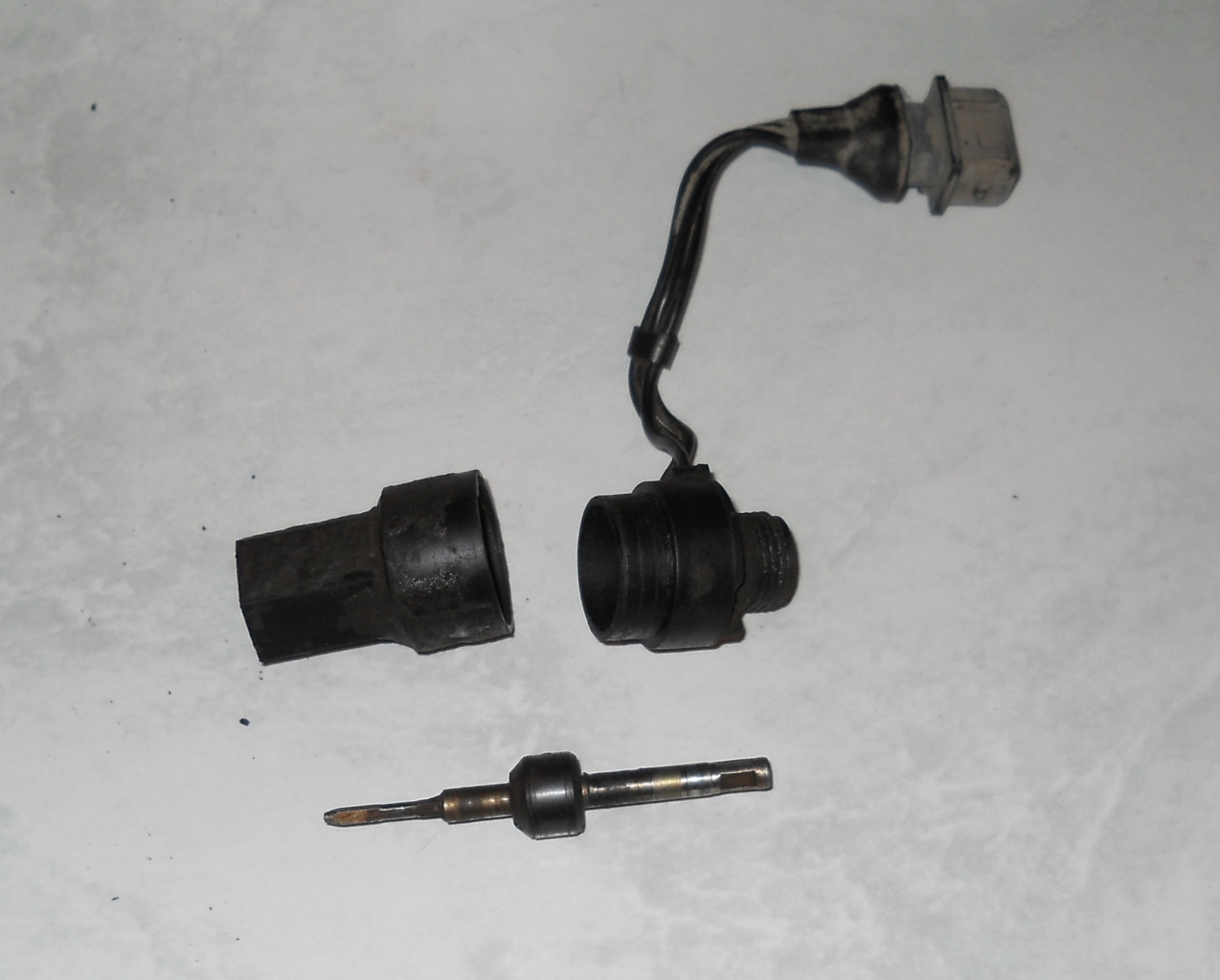

Теперь - по теме. Снял датчик. Легко разделил корпус. Обнаружил следы клея. Видимо, с завода. Вытащил "боёк". Вчера при вывешенном колесе с помощью товарища обнаружил, что "боёк", вставленный в привод, хорошо вращается. Когда я добавил к этой схеме нижнюю часть корпуса, "боёк" уже не крутился. Немного приподняв его, снова обнаружил хорошее зацепление. Оказалось, что четырёхгранный вал стёрся на участке в 1 см примерно посредине. Вот и причина. Закажу в Автодоке курский датчик. Решил поездить пока на старом. Но ни подкладывание шайбы, ни недокручивание датчика не помогло. Видимо, слишком большие люфты мешают хорошему зацеплению.
если молоток и паяльник не пугают,то расклепай этот участок износа до прямоугольного профиля,а сплющенные две грани заполнишь припоем.
Чуть напильником подправишь и еще послужит по крайней мере до его замены.

Вряд ли у меня получится припаять паяльником к этому твёрдому металлу припой прочно. Вот кабы наплавить сваркой или высокотемпературной пайкой с помощью горелки... Вдобавок оторвал один из трёх проводков, когда выкручивал датчик. Стержень-боёк провернулся на 45 градусов и не шёл вверх. К тому же набалдажник в центре наверняка подточился снизу. Это нужно шайбы подбирать. Неизвестно, в идеальном ли состоянии четырёхгранная "мамка" стержня. В общем, реанимировать датчик "на коленке" больше нет желания Smile Достаточно того, что вчера 4 часа "обнимался" с мотором Very Happy Хорошо, хоть потеплело до -5. Но снегом весь двор завалило. Еле выехал вечером.
