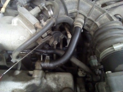

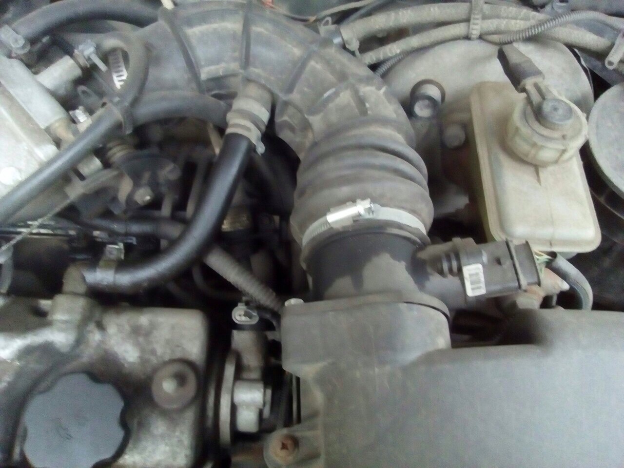

Опишу ситуацию для начала: когда только купил машину, двигатель немного троил в определённые моменты, иногда были случаи падения оборотов до 500 при нажатии на педаль сцепления, затем они снова нормализовавались. Решились данные вещи заменой датчика массового расхода воздуха и холостого хода, и двигатель стал лучше работать, и обороты падать перестали. Датчики выходили из строя из-за попадания на них масла из трубки отвода картерных газов, на фото можете видеть, в каком она состоянии. Во время замены датчиков почистил весь воздушных узел, но решить проблему окончательно не хватило ума, понадеялся, что "прокатит".

Что делать с забросами масла? На сервисе подсказали, что можно просто вывести эту трубку в другое место или же перебрать весь движок. На перебирание средств нет, да и нужно ли это вообще? Упомянули также, что это может быть вызвано сильным износом поршневой группы.
Для начала проверить не закоксованы ли сетки системы вентиляции картерных газов.

И наверное снова в гофре масло и оно долетело даже до ДМРВ?
Может.После чистки сеток проверишь наличие,или отсутствие разрежения в картере.
Не в другое место,а можно попытаться немного модернизировать этот узел.

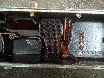

снять клапанную крышку и в ней открутить два болта М6 под крышкой будут сетки.
Wesston
Нормальное их состояние - как на фото?
И подскажите сразу, пожалуйста, как можно этот узел сам улучшить, если трубку не выводить.
как котовы причендалы.
Подобрать подходящий по диаметру отрезок медной,или алюминиевой трубки.
Согнуть из неё колено на 90 градусов с плавным изгибом.
Там где у тебя шланг вентиляции в гофру входит имеется проходной штуцер.Этот штуцер удаляется,а вместо него вставляется наша трубка загибом в сторону дроссельного узла.
Таким образом картерные газы с взвешенными в них каплями масла будут направлены в сторону впуска и это затруднит попадание масла в другую сторону гофры,защищая от него элемент ДМРВ.

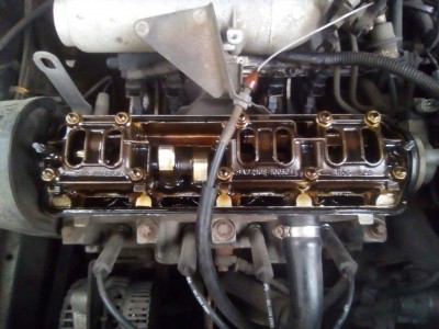

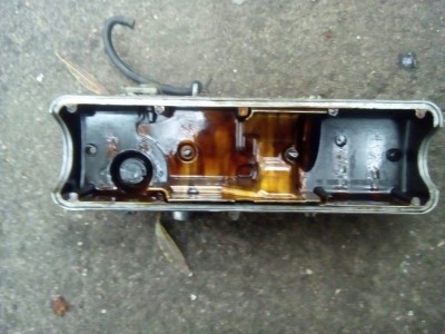

В общем, разобрал я крышку, сетки в таком состоянии. Также снял ДМРВ, попробую его тоже почистить. ДУ пока не удалось, пойду за инструментом.
Сетки в растворитель сейчас?
На хорошем масле ездишь и менять его вовремя не забываешь. Good
Можно,раз уж до них добрался,но они и так не забиты.
