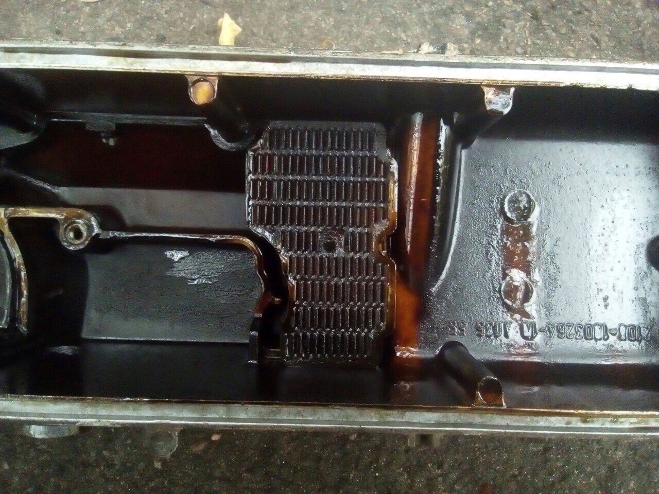

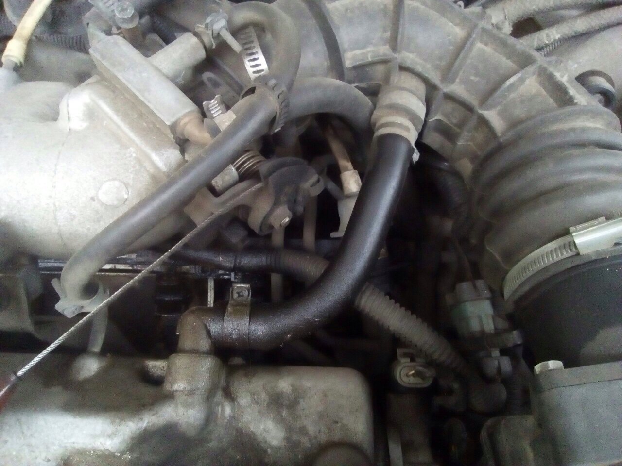

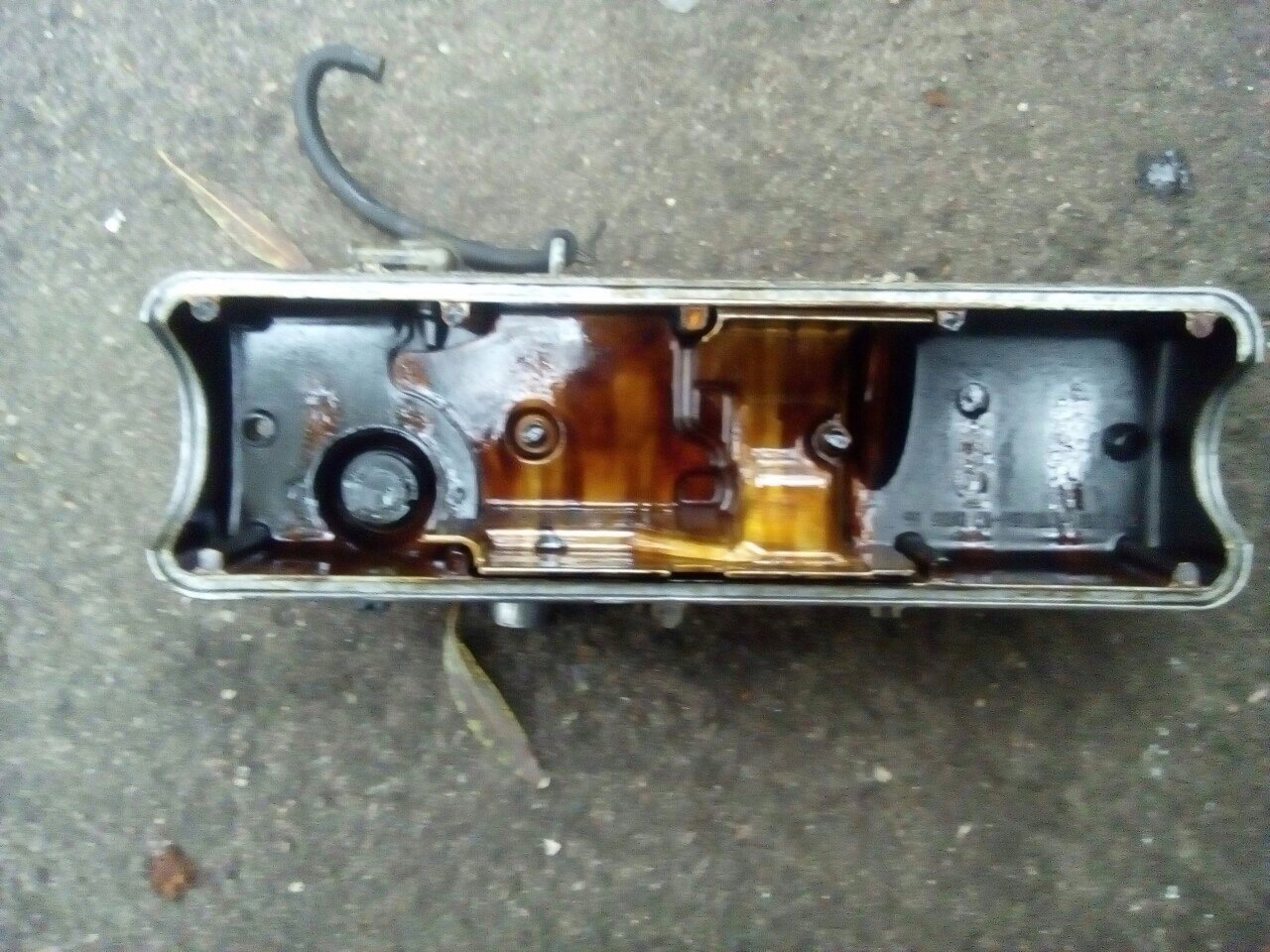

Опишу ситуацию для начала: когда только купил машину, двигатель немного троил в определённые моменты, иногда были случаи падения оборотов до 500 при нажатии на педаль сцепления, затем они снова нормализовавались. Решились данные вещи заменой датчика массового расхода воздуха и холостого хода, и двигатель стал лучше работать, и обороты падать перестали. Датчики выходили из строя из-за попадания на них масла из трубки отвода картерных газов, на фото можете видеть, в каком она состоянии. Во время замены датчиков почистил весь воздушных узел, но решить проблему окончательно не хватило ума, понадеялся, что "прокатит".

Что делать с забросами масла? На сервисе подсказали, что можно просто вывести эту трубку в другое место или же перебрать весь движок. На перебирание средств нет, да и нужно ли это вообще? Упомянули также, что это может быть вызвано сильным износом поршневой группы.
