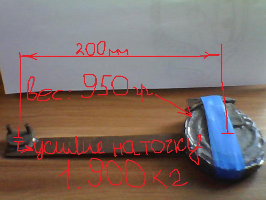

Ну нет у меня в пальцах динамометра чтоб закручивать переднею ветвь с усилием в 1.5-2.0 кгс или 15-20Н.м
Поэтому я решил натянуть, НЕ ПУТАТЬ С ПОВЕРНУТЬ, ремень с усилием от 1.5-2.0 кгс.
Если быть точнее, то решил натянуть с усилием в 1.9 кгс.
Нашел в инете пример формулы расчета: 19Н.м делим на 0.200мм, полученное значение переводим в единицу веса кг, разделив на 10.
Где- 19Н.м величина в ньютонах с которой должен закручиваться ремень пальцами, в мануале от 15-20Н.м в кгс 1.5-2.0
0.200- длина рычага приспособления для натяжки ремня
10- число или коэффициент, которым переводим полученное при первом деление значение в килограммы.
В результате зафигачил вот такую штуку.
Вес довел ровно до 950 грамм, то что примотано изолентой это груза которые я снимаю когда натягиваю на холодном движке, что то около 700 грамм.
В результате имею приспособление, которое с более точной вероятностью натягивает ремень в моем ГРМ с усилием от 1.5-2.0 кгс или 15-20Н.м
Результатом доволен более чем, натягивая ремень на глаз и опираясь на тактильные ощущения, но и про них не забываю все же.
