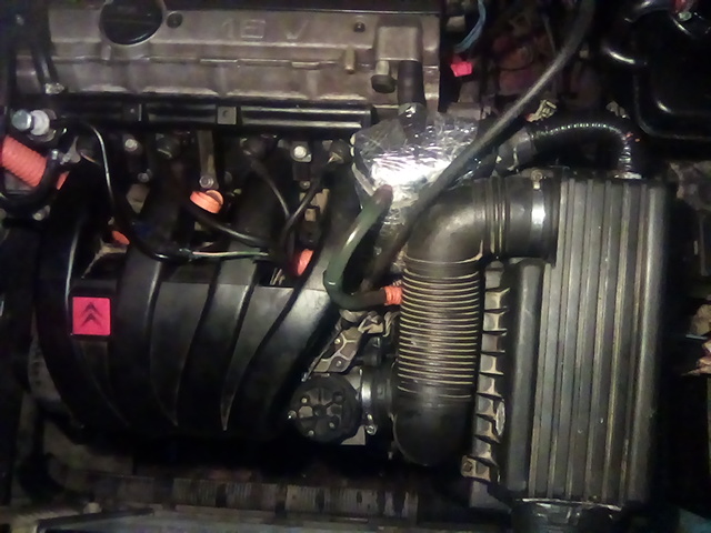

| IMG_20161216_152356.jpg | |
| Описание: | Маслопомоечка из бачка омывайки |
| Размер файла: | 130.33 KB |
| Просмотрено: | 245 раз(а) |
| IMG_20161216_151529.jpg | |
| Описание: | Пришпандорил это дЭло :) |
| Размер файла: | 167.75 KB |
| Просмотрено: | 252 раз(а) |
| IMG_20161216_172020.jpg | |
| Описание: | Девайс отсоса картерных газов через рхх |
| Размер файла: | 177.36 KB |
| Просмотрено: | 254 раз(а) |
| IMG_20161216_183459.jpg | |
| Описание: | Собрано всё до кучи |
| Размер файла: | 177.95 KB |
| Просмотрено: | 241 раз(а) |
Щас я доработаю свою модЫрнизацию и предоставлю краткий очьчёт
Кстати, здря ты мочалки внедрил в маслопомойку.. Я уже имел горький опыт с наполнителем, который залепился эмульсией, а утром благополучно замёрз..
Да и вобще-то, на турбах не должно маслице кидать во впуск, при исправном клапане pcv.. Он закрывается давлением воздуха, при бусте.
Если квкг исправен, то он просто обязан закрыться от давления воздуха в колекторе. Я часто помогаю людям с проблемами ВКГ. Немало машин исправил и в реале, и в тырнэтах.
Ноу ноу ноу! Smile Если квкг исправен, то он просто обязан закрыться от давления воздуха в колекторе. Я часто помогаю людям с проблемами ВКГ. Немало машин исправил и в реале, и в тырнэтах.
Так что, на твоей машине должен быть вход шланга из картера в сепаратор клап.крышки, ну а из него должны выходить трубки вкг.
Маслопомойка на пути в дроссель много масла/эмульсии? собирает
А до установки маслопомойки - в воздуховоде было масло?
Дисперсии масла, плюс пары воды, оксидов и прочих картерных газов - насыщеные масляной пылью газы - конденсируются на холодных стенках гофры. Ну и стекают в самую низкую точку..
Я, собственно, вполне этим доволен, но странно..
Так у меня сейчас и там маслопомойка, но почему-то в ней ничего не конденсируется.
Видимо на этой модели - нет сепаратора в крышке.
. Ну и машинка будет довольна как слон, от чистой ВКГ.
Отсос картерных газов через канал РХХ!!!
Чтобы поскорее засрать РХХ? Что нет других путей в задроссельное пространство? Сила засоса зависит от перепада давления перед дросселем и за дросселем. И никак не зависит от места подвода байпасного канала за дросселем.
МВ подключена штатно в ДУ, БВ тоже подключена штатно, но к шлангу БВ прицеплен у гофры ч.з. тройник или еще какие либо приспособления тонкий шланг который от БВ идет на ресивер
Опыт не удамшись.. Сделал тонкий шланчик на штатное место в штуцер ДУ.
Не знаю какой шланг именно пойдет на замену,с каким внутренним диаметром.
Спасибо за детальную инфу.
