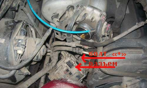

т808 писал(а):А сколько между шпилькой В+ генератора и его массой?
А b+ это что?
И куда надо тыкать чтобы это замерять. Можно подробней?
sigal2114
Сообщения: 736
Авто: Lada Vesta SaraW 1.6 л. МКПП 5 и Лада Priora sedan 1.6 8 клп. МКП, Niva 21213 инжекторП 5
Alexey00000 писал(а):А b+ это что?
тыкать нужно. где у генератора плюс знаете? и масса знаете где? для наглядности. 2 картинка так будет понятней.
| gena10.gif |
3.91 KB |
8974 раз(а) |
| foto-4.png |
518.39 KB |
235 раз(а) |
В+ это та шпилька под резиновым колпачком с гаечкой на 10мм. под которую прикручены клеммы проводов.
Там рядом на черной пластиковой крышке написано
В+
Alexey00000 писал(а):куда надо тыкать чтобы это замерять.
Один щуп мультиметра на эту шпильку,а другой на корпус генератора.
