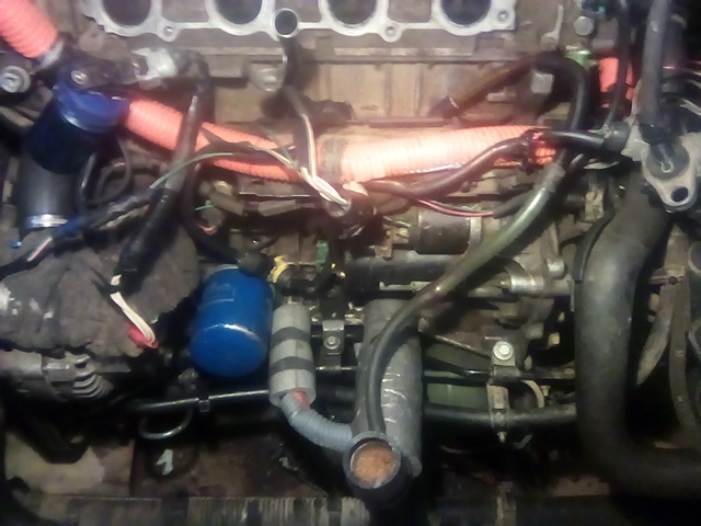

Во! - Сбацал доп.паёк воздуха! Very Happy
Вобщем, осуществил давнюю задумку, по проведению дополнительной подачи воздуха в ресивер.... Беру тройничок, один штуцер соединяю с шлангом абсорбера, второй штуцер - с штуцером на дросселе, а к третьему присоединил шланчик идущий в дальнюю часть ресивера.
Воздух идёт ПОСЛЕ рхх, так что - неучтёнки нет. Ну, а дальние цилиндры быстрей получают воздух на хх и средних оборотах.
Покатался и доволен Smile Ничё так, нормальненько, особенно нравится мягкость на переходных режимах.
