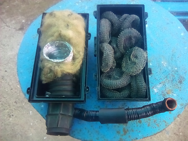

Ну как, тебе моё изделие..?
Да здраствует инерционно масляный фильтЫр!!! Нафих выкинул бамажную фикнюшку и сбацал супер-хвильтрацию!
Я на дно короба налил немного маслица, потом наложил мочалок из нержи, затем проплавил верхний короб и всунул туда резиновую гофру воздуховода от Десятки, а на конец гофры - поставил растуб, хоботом вниз.. Потом окутал верхнюю часть корпуса - тонкой леской, для газовых фильтров.
Как это работает.... Воздух поступает в десятошную гофру, затем бьёт в низ короба, пыль ударяется в маслице и прилипает в нём.. Затем воздух очищается в мочалках и проходит сквозь леску.
Фильтрация 100% !!!!! Теперь в воздуховоде и впуске - ПЫЛИ НЕТ!
(и почему я раньше так не сделал)
С содроганием вспоминаю, как я пальцем рисовал иероглифы в воздуховоде и верхнем коробе корпуса фильтра, когда ездил с бумажным фильтром.. Теперь порядок

Ну, если масло во впуск не попрёт, то нормально.
Хотя, у тебя ведь ДАД... даже если и попрёт, ничего особо страшного не приключится.
М-105 вспомнился, у него воздухан по такому же принципу сварганен. Там подсмотрел?

Неее , не попрётЬ
Впуск чистенький, да и масла там слегка на дондышке короба.

А такие фильтры, я подглядел на Запорожцах, Зилах и трахторах :-D
