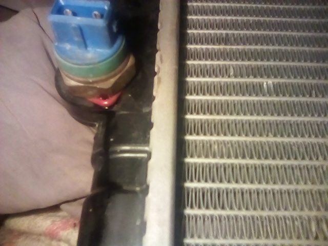

Глянь, какими коварными могут быть красные китайские резиновые уплотнители..
Пришлось радиатор сымать , на термовключателе это кольцо разбухло и выперлось, ну и антифриз рад старацца - побежал на волю. Ну ничо, намотал ленту-фум, прогнал систему, теперь сухо
