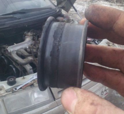

Когда все же вчера решил посмотреть что за шумы чуть сердце в пятки не ушло фото №1 без комментариев (напомню что при обрыве грм загибает клапана)

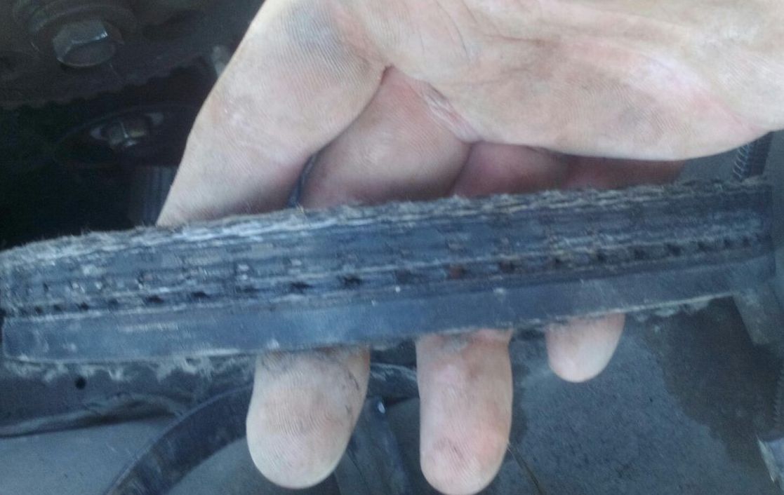

Сразу заглушил и там где стоял и твердо решил что вариантов нет рисковать перегонять ее небуду разобрал прям там на месте фото№ 2-3
Стоял тупил час немог понять из за чего это все варианты были 1.Кривой и бракованный грм или ролики ФОТО №4 2. Помпа кривая 3. Гнутые шпили у роликов 4. ослаб ремень и терся об крышку(сомнительно)
Когда открутил шкив генератора увидел что вот такая хрень ФОТО 5 застряла между звездой коленвала и корпусом защитки грм
Причем ремень грм продрало посередине сбоку и насквозь сточило этот болт с шайбой но ремень не лопнул!!! а я еще с дури по газам давал свыше 4х тыс оборотов думаю да че за херня шумит
