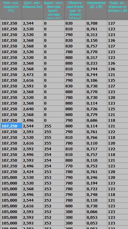

Смотрю свои логи
Не слабая у меня коррекция вспрыска на хх - около 100 мс получается
Если считать таким образом.
При этом напряжение с ДК не говорит, что смесь богатая.
Что-то тут не то, формула наверное иначе считается.
Для других эбу надо найти это значение.
Описание: Измерено OpenDiag Mobile. Просмотр лога в DiagView.
Размер файла: 34.01 KB
Просмотрено: 300 раз(а)
Последний раз редактировалось: eco (07 Марта 2017 18:52), всего редактировалось 1 раз

sidrva писал(а):
По корректировке дл. впрыска. Отсчет от значения 128 - как бы без корретировки, а вот отклонение меньше или больше и есть корректировка. В отмеченной строке 121, т.е. минус 7. Как то так я понимаю
Да, я уже стал привыкать и к таким цифрам. Для диагностики и этого достаточно. Конвертировал эти данные в Эксел, чтобы среднее подсчитать, получилось около 128.
Мне только пока непонятно, чего ради один коэффициент резко поменял значение с нуля до 255. Но это уже другой разговор.

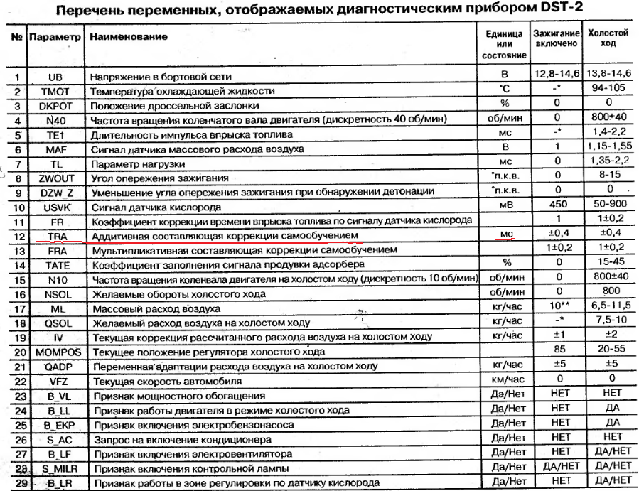

Аддитивная коррекция смеси
Аддитивная коррекция смеси работает на холостом ходу и частично в нижнем диапазоне нагрузок. При аддитивной коррекции смеси фиксированные значения коррекции прибавляются к вычисленному базовому времени впрыска (либо вычитаются из него).
Размер файла: 396.88 KB
Просмотрено: 299 раз(а)
eco писал(а):
Так аддитивная в % должна быть, не?
Возможно это от ЭБУ зависит. Гдето могут быть и проценты. Но:
add - прибавление, а прибавлять к времени впрыска мы можем время.
Ну, то что "add" - это "добавить", так это и так понятно... Осталось только перевести это в удобоваримые понятия, т.е. "добавить" к тому, "что есть" в процентах от того, "что есть"... Белиберда какая-то получилась... но так есть... Pardon
eco
Посмотрел типовые параметры разных ЭБУ, там так и есть, аддит. коррекция в процентах, но в Боше 7.0 - в мсек. В процентах очевидно лучше будет происходить адаптация, раз с мсек перешли на проценты.

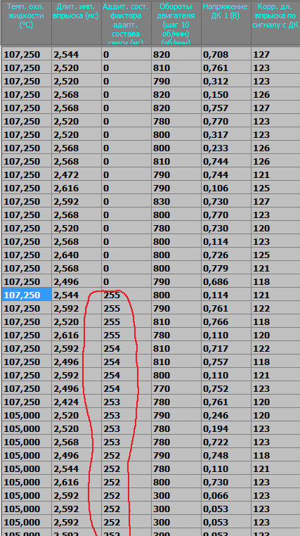

Натолкнуло на мысль.
Аддитивная составляющая может быть как положительным числом, так и отрицательным, соответственно в байт значения ответа от эбу записывается знаковое число в дополнительном коде.
Тогда это дает понимание представленным ранее на картинке цифрам аддитивной коррекции.
Повторю эту картинку ниже.
255 -> 11111111
Старший разряд (первая единица, слева), является знаковым.
Если ноль, то положительные числа, если 1 – отрицательные.
255 это 11111111 ровно -1
254 это 11111110 равно -2
253 это 11111101 равно -3
252 это 11111100 равно -4
Т.е. цифры 255, 254, 253, 252 это:
-1, -2, -3, -4
В итоге у меня аддитивная коррекция -4 безразмерных единиц.
Коррекция на уменьшение времени вспрыска на хх.
Смесь чуть богатая была.
Размер файла: 35.35 KB
Просмотрено: 241 раз(а)

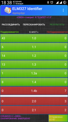

SAM34
Николай2204
Скачай с плэй маркета программу elm327 identifier и прогони свой адаптер. Строки от верха вплоть до 1.4 должны быть зелеными - значит адаптер нужной версии, и должен подключиться. Если строки не до конца заполнены - то версия адаптера 2.1 скорее всего, и не факт, что будет работать.
Вот что дожно получиться
Размер файла: 81.92 KB
Просмотрено: 248 раз(а)
Николай2204
SAM34 писал(а):
Николай2204
