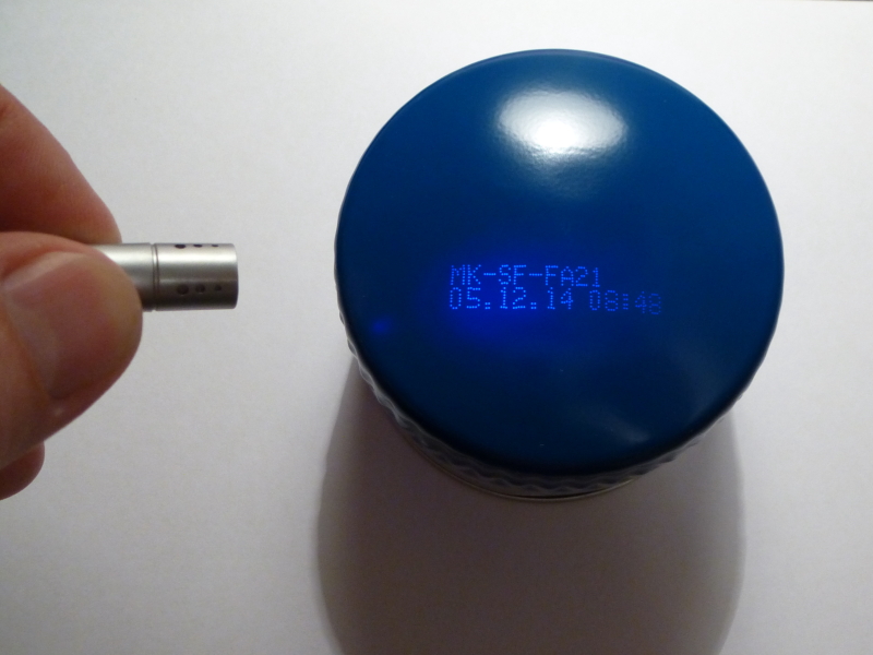

УФ-том в темноте подсвети.

Верхняя строчка - какие-то буквы/цифры, нижняя - дата и время изготовления.

На "купол"

чо действительно у оригинала так высвечивается надпися?

Угу, сам видел.
Если присмотреться, то под определенным углом этот код можно и без УФ узреть.

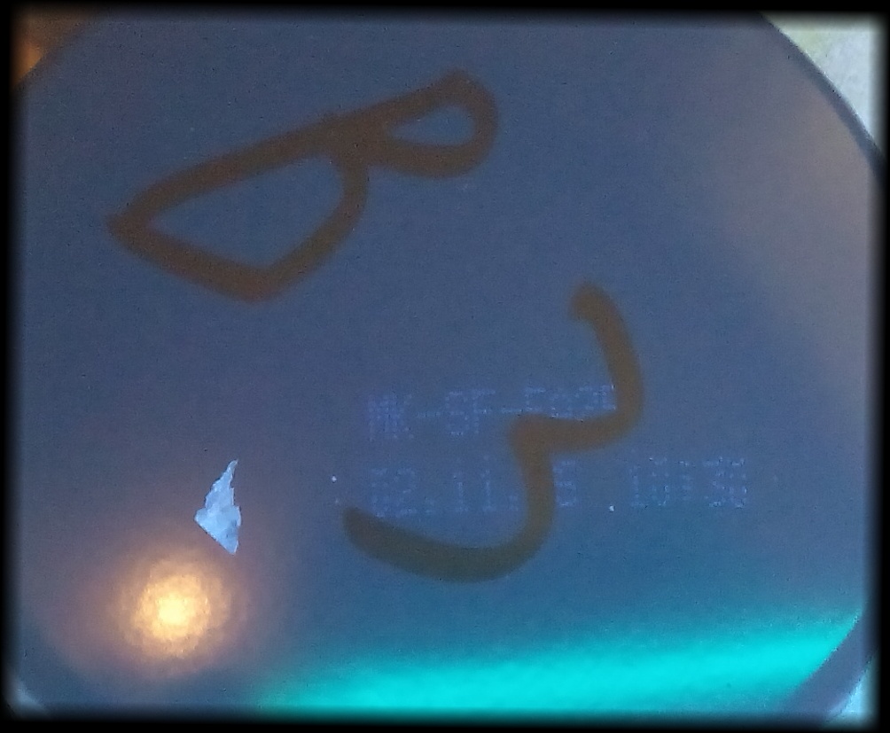

Корявая но есть

Хм, лажа какая-то, аднака. ХЗ, на моем все четко.

Рена писал(а):Корявая но есть
походу не плохая подделка в твоих руках.

Похоже в этот раз попалась ещё лучше, после протирки спиртом от надписей голограмма совсем исчезла...

Возможно УФ краситель спирторастворимый, а полосы, имхо, не показатель. Резинка сидит плотно? Резьба гладенькая? Четыре впадины в районе завальцовки есть?

Да вроде всё так, но где полосы как раньше на резинке и возможно растворителем краску растёр по голограмме... а как иначе голограмму стереть?

TDream писал(а):а полосы, имхо, не показатель.
как раз таки наличие трёх полосок на уплотнительном кольце это очень весомый отличительный знак от левака.
а так же уплотнительное кольцо не должно вываливаться .
Так же можно по коробке отличить подделку.
