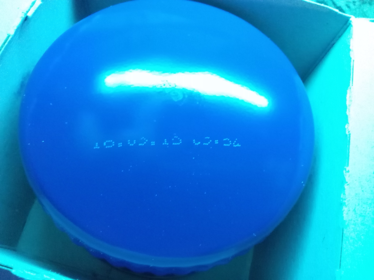

Рена
Один в один как мой, недавно купленный с датой 1512. Думаю не палево.
УФ-том в темноте подсвети.
Сообщения: 42110
TDream писал(а):УФ-том в темноте посвети.
и что увидеть должен?
TDream
Сообщения: 4790
Откуда: Юго-восток Украины
Верхняя строчка - какие-то буквы/цифры, нижняя - дата и время изготовления.

TDream
Сообщения: 4790
На "купол"

Сообщения: 42110
TDream
не знал
чо действительно у оригинала так высвечивается надпися?
TDream
Сообщения: 4790
Угу, сам видел.
Если присмотреться, то под определенным углом этот код можно и без УФ узреть.

TDream
Рена
Сообщения: 8193
TDream писал(а):Рена
Корявая но есть
IMG_20160328_223422.png |
1.31 MB |
421 раз(а) |

Рена
Хм, лажа какая-то, аднака. ХЗ, на моем все четко.
Сообщения: 42110
Рена писал(а):Корявая но есть
походу не плохая подделка в твоих руках.
Рена
Сообщения: 8193
Dranik писал(а):Рена писал(а):Корявая но есть
Похоже в этот раз попалась ещё лучше, после протирки спиртом от надписей голограмма совсем исчезла...
