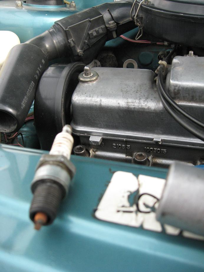

TDream писал(а):Разговор был про влияние типа зажигания на ресурс свечей.
Боковой и центральный электрод однозначно корродируют. Но опять же не критично. Круглый щуп всё решает.
| Изображение 085й.JPG |
С резкостью немного промахнулся. Хотел поближе,получилось размыто. |
