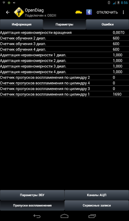

Блок правильно нумерует цилиндры и выдает ошибки!
Я не правильно в параметрах нумерую цилиндры, точнее в счетчиках пропусков. Надо сравнивать, какой цилиндр в ошибках и в каком цилиндре пропуски в пропусках воспламенения. В этом не должно быть разногласий!

Спиди Гоньсчег писал(а):
на я7.2 в параметрах нет счётчика с количеством пропусков
Как нет?! Отдельная кнопка внизу, Пропуски воспламенения!
Не могу понять как повернуть скриншот без редактирования. Smile

Спиди Гоньсчег
sidrva
полное совпадение

sidrva
Спасибо!!!
Не понятно. Толи прошивка, толи катушка.
Похоже [url=http://www.auto-bk.ru/forum/topic/49835-opendiagmobile-для-android/?p=1048324]zhekaf (auto-bk.ru)[/url] прав! Надо будет написать 1, 2(3), 3(2), 4.
