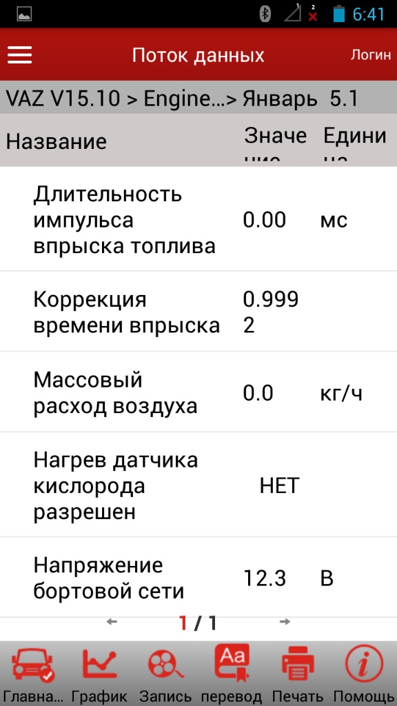

Приехал EasyDiag 2.0.
OpenDiagMobile видит адаптер, но не видит мозги через этот свисток.
Добавлено спустя 22 минуты 50 секунд:
sidrva
Получится прикрутить EasyDiag 2.0 к OpenDiagMobile?
Уж очень интерфейс удобный в OpenDiagMobile.
Родной от EasyDiag 2.0. слишком громоздкий, шрифты огромные, в общем не совсем удобно.
