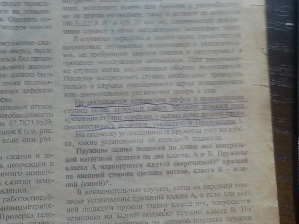

Поздравляю вас , если вы профи и стойки жуете днем и вечером
Будьте поскромнее и не я-кайте
| для пту.jpg |
это официальное издание АО АВТОВАЗ, библиографическое издание |
297.09 KB |
131 раз(а) |
| для картофеля.jpg |
а вот то , что вас интересует |
205.91 KB |
151 раз(а) |

марсиянин писал(а):гайки подшипников ступиц колес ( М12Х1,25).
марсиянин ни чего не путаешь ?
Цитата:Гайка подшипника ступицы заднего колеса - М20х1,5
И не рвите на себе рубахи хлопцы , подшипник тут как бы вообще сбоку
Момент затяжки резьбовых соединений определяется характеристикой материала частей резьбового соединения .
Момент предварительно рассчитывается и отрабатывается для разных резьб на разных материалах .
Исходя из общих расчётов уже определяется момент для каждого конкретного болтика и гаечки
