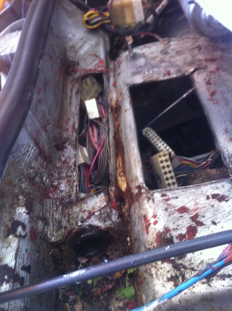

Serj886 писал(а):
А можно фото где точно находится этот желоб?
Фото нет... Но...
Левый вырез в прокладке в подкапотку, правый вырез - в салон... Между ними шов моторного щита, загиб металла вверх и влево - под капот, вверх и вправо - под торпеду... Вот это и есть то самый желобок, а точнее - шов, заделанный шовным герметиком... supercool

В общем купил новую прокладку под ЧЯ, скинул блок, а там полный.....
Очистил всё на фиг от герметика, прошёлся цинкарём, нанёс грунт в 3 слоя, потом замазал шовным герметиком дырки, по хорошему заварить бы те места где порвало металл, но это уже в другой раз.

Serj886 писал(а):
а там полный.....
Резинку заодно из сливного отверстия не забудь выбросить.
А за фотки спасибо! Drinks or Beer
