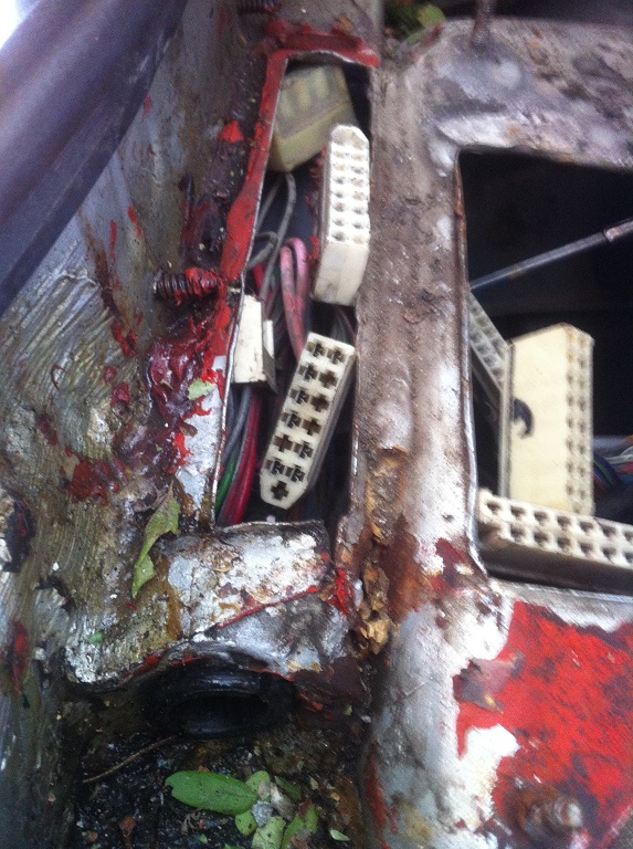

В общем купил новую прокладку под ЧЯ, скинул блок, а там полный.....
Очистил всё на фиг от герметика, прошёлся цинкарём, нанёс грунт в 3 слоя, потом замазал шовным герметиком дырки, по хорошему заварить бы те места где порвало металл, но это уже в другой раз.

Serj886 писал(а): а там полный.....
Резинку заодно из сливного отверстия не забудь выбросить.
А за фотки спасибо!

т808 писал(а):Резинку заодно из сливного отверстия не забудь выбросить.
Только недавно поставил ) До этого вообще думал, что не должно там ничего быть
, потом у друга на 14ке увидел подумал не зря же она там стоит
Serj886 писал(а):Только недавно поставил
Serj886 писал(а):подумал не зря же она там стоит
ОЧЕНЬ даже зря!
А вот ЧЯ сверху лучше все же накрыть.
