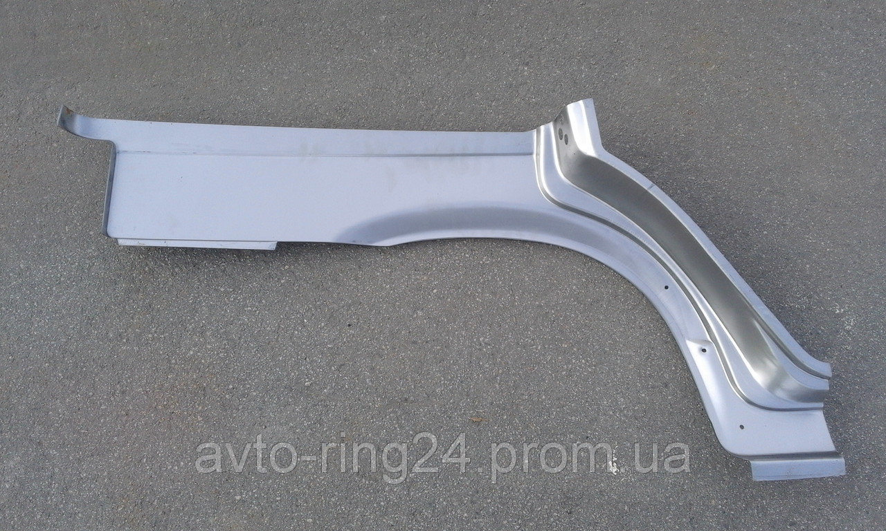

kazak1102 писал(а):. Понял, что так меня надолго не хватит, решил купить готовые... Чтобы заменить целиком, надо было снимать всю боковину, а это ахтунг...
Вот эта фиговина вместе с верхней частью идет. называется Ремонтная вставка заднего крыла ВАЗ 2109,21099 (С закатом).

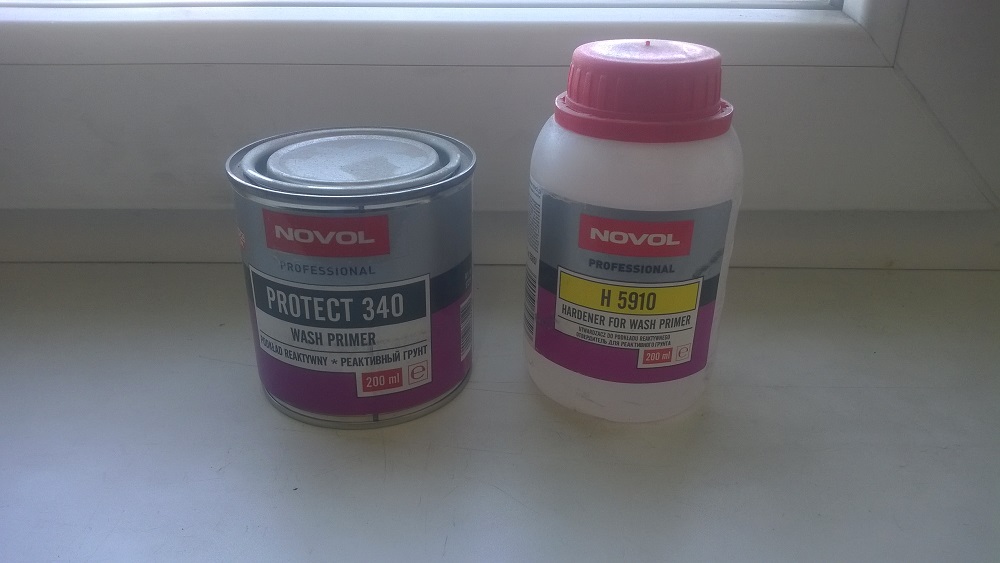

d.dmitry писал(а):Подумай почему профессиональные(хоть и в гараже) маляры не пользуются цинкарём.
Потому шта:
1) Нахрен не надо.
2) Балбесы и не следят за техническим прогрессом
Уже некоторое время как
есть в продаже отличная штуковина, которая не требует особой возни после обработки.
Сообщения: 27913
-Viewer- писал(а):Уже некоторое время как есть в продаже отличная штуковина, которая не требует особой возни после обработки.
По описанию штучка интересная, но где ж её взять...??? Да и поздновато...
