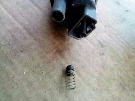

Ситрогон
Ажур
Выбрасывай обратный клапан бензонасоса... Я его вытянул и теперь больше трёх лет - никаких проблем с запуском. Правда, заводить приходится до срабатывания реле, т.е. через 3 сек после вкл. зажигания.

Ситрогон
Ажур
Вот этот клапанок:
Размер файла: 16.84 KB
Просмотрено: 233 раз(а)
Ситрогон, а с какой целью его (обратный клапан) выбрасывать? Я так понимаю, что потом это отверстие нужно глушить намертво? Не есть гуд, имхо.
В необходимость сей затеи я бы ещё поверил, если б у Ажур БН не "надаливал" за 5 очков на пробку или/и падало бы давление на "0" сразу после выключения насоса (у него 4-5 часов держит).
По тем путанным тестам, что привёл Ажур, я вообще склонен думать, что с насосием то у него порядок, а вот либо фильтры, либо РДТ тогось, косячат. Нужна правильная диагноза... ну или хотя бы тупая, но не дорогая замена фильтров. Pardon
