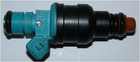

NAUexx, а какие уплотнительные кольца следует прикупить для замены на Бошевских форсунках после процедуры их вытаскивания из впускного коллектора? Старые, наверное не хорошо ставить, а новые вот не знаю, какие купить. Есть и Самарские и Бошевские, но Бошевских полно разных по артикулу, наверное разных размеров. А какие мне подойдут, - не знаю. Форсунки у меня Бошевские, похоже модели 0280158507.
Сообщения: 16694
Ажур писал(а): какие уплотнительные кольца следует прикупить для замены на Бошевских форсунках после процедуры их вытаскивания из впускного коллектора?
Ни за что не скажу... лотерея.
Ажур писал(а):Старые, наверное не хорошо ставить
Если им столько же лет, сколько авте из твоего профиля, то да.
Ажур писал(а):Форсунки у меня Бошевские, похоже модели 0280158507.
Если форсунки не менялись и они действительно бошевские, то должны быть 0 280 150 996, толстые, бирюзового цвета. Могут стоять Сименсы 6328, толстые, серого цвета.
Картинки ниже.

Ажур
Сообщения: 1384
Авто: ВАЗ2111, 1,5л., 8 клап. инж., 1999г.в.
Форсунки менялись на Бошневские чёрные длинные, брал вместе с рампой в сборе, примерно лет 10 назад.
