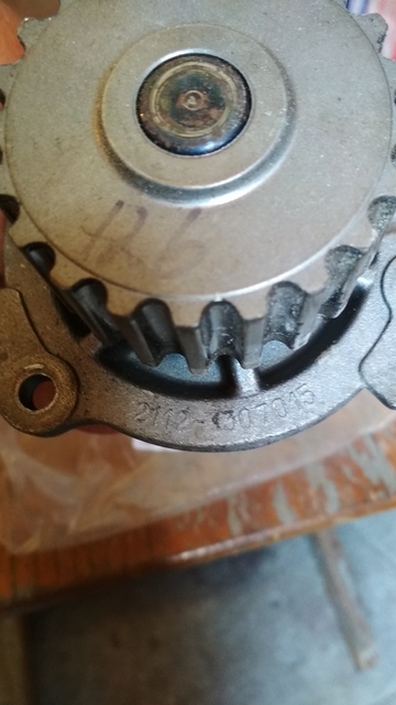

Приветствую! Вот такую помпу крайний раз поставили официалы на Ладе, сказав что поставили оригинал и цена ей 1800 р, через 7.000 км она потекла Pardon
чутка позже будут фото

Буйный
Миша32, ты хоть марку скажи пока.
Миша32
а фиг знает, была в пакете, который на фото
Скорее всего это помпа ДААЗ

Миша32 писал(а):
поставил знакомый вот такую
А вот с такой нужно быть аккуратнее.
Слишком много подделок под эту ТЗА.

Миша32 писал(а):
можно считать эту помпу "правильной"
Были случаи,когда эта штампованная крыльчатка с вала сползала.
По поводу антифриза разговор отдельный.
Лучше еще до заливки дома в кастрюльке проверить его температуру кипения.

ДААЗ и есть - на пакете номер каталожный: http://www.td-oat.ru/production/parts-cat/part/21126-1307010-10
