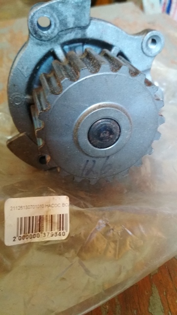

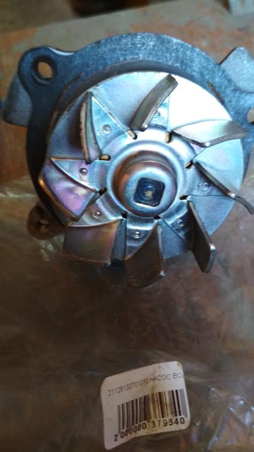

Приветствую! Вот такую помпу крайний раз поставили официалы на Ладе, сказав что поставили оригинал и цена ей 1800 р, через 7.000 км она потекла

Миша32 писал(а):Приветствую! Вот такую помпу крайний раз поставили официалы на Ладе, сказав что поставили оригинал и цена ей 1800 р, через 7.000 км она потекла
чутка позже будут фото

Миша32, ты хоть марку скажи пока.
Миша32
Сообщения: 35
Откуда: Брянск
Авто: Приора универсал, 2012г.
Буйный писал(а):Миша32, ты хоть марку скажи пока.
а фиг знает, была в пакете, который на фото

Миша32 писал(а):можно считать эту помпу "правильной"
Были случаи,когда эта штампованная крыльчатка с вала сползала.
По поводу антифриза разговор отдельный.
Лучше еще до заливки дома в кастрюльке проверить его температуру кипения.

т808 писал(а):"Обычная" это не такая случайно?
А у ТЗА крепление крыльчатки на всех помпах одинаковое - и на обычных и на улучшенных...тут как повезет...
All Exx64 писал(а): крепление крыльчатки на всех помпах одинаковое
Здесь дело не в креплении - втулка на валу сидит мертво,а в качестве пластмассы крыльчатки.
У дерьма она чуть ли не от кипятка размягчается и проворачивается
на втулке! На фото виден проворот.
У гoвнопомпы даже при комнатной температуре лопасти такой крыльчатки без труда двумя пальцами сгибаются,а это ни в какие ворота не лезет!!!
All Exx64
Сообщения: 4424
Откуда: Липецк
т808 писал(а):Здесь дело не в креплении - втулка на валу сидит мертво,а в качестве пластмассы крыльчатки.
У дерьма она чуть ли не от кипятка размягчается и проворачивается на втулке! На фото виден проворот.
У настоящей помпы - крыльчатка из ОЧЕНЬ ХОРОШЕГО полиамида, о чем на ней говорит значек PA66:
http://www.plastics39.ru/produkty/tehnicheskie-materialy/poliamidy-pa-66/
А у тех, о которых ты говоришь - скорее всего это полиэтилен (зачем поддельщикам себе жизнь удорожать?), хотя и там "PA66" присутствует. Вот бы на такой поддельной помпе попробовать крыльчатку пожечь...полиэтилен загорится и потечет...
