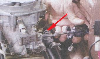

Андрей 112017 писал(а):что это за трубка? Расположена ниже карбюратора.
О чем речь?
По красной,или голубой стрелке?

Андрей 112017 писал(а):По голубой
Штуцер для шланга подогрева зоны дроссельной заслонки карбюратора.
Второй конец шланга одевается сюда:

Вот видишь?!Нет у тебя этого блока.
Андрей 112017 писал(а):Так его нужно заглушить?
Не только его,но и другой - штуцер которого из трубы саксофона торчит,или соединить их между собой.
А лучше найди и прикрути этот блок подогрева.

Андрей 112017 писал(а): А место для прикручивания есть?
Вот такая штука
https://clck.ru/DpwGj прикручивается так
https://clck.ru/DpwHS

Подводящая труба насоса (помпы) №20 на схеме , блок подогрева карбюратора № 24
Андрей 112017 писал(а):А место для прикручивания есть?
Даже на твоей последней фотке видно отверстие с резьбой М5 для крепления этого блока.
