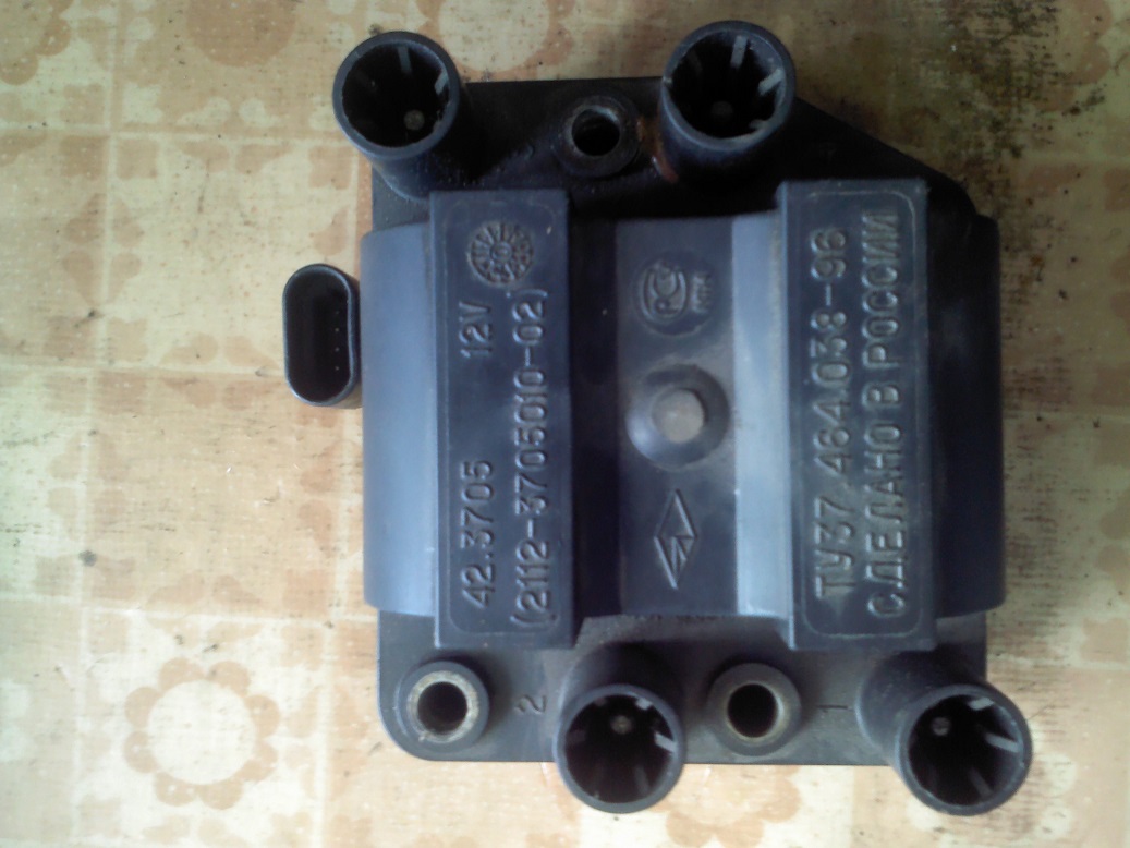

Вчера вечером из "забытых закромов" гаража был извлечён погибший МЗ. Примерно полгода назад страдалец обратился с жалобами на дерготню с нагревом и особенно во влажную погоду. Помню, тогда разбираться досконально в причинах не было времени, ждала "поляна", накрытая по случаю днюхи тестяги... Поскольку причин у сей бяды - вагон и манаенька тележка, то начал с наиболее вероятной из них - МЗ.
Предварительно глянул на свечи - норма (да и страдалец заявил, что свечи сменил сразу, как задёргалась, 100 км. не прошли), проверил ВВ провода - норма. Дальше поставил страдальцу свой подменный МЗ. Типа пи.дуй, грей/катайся до завтра. Если дёргаться перестанет, ехай в магаз за новым МЗ... а мне мой подменный верни!

Хорошо, что хоть никого больше с подобной траблой не было. Его дохлый остался у меня... я не настаивал.
Сёни, прям с утра его вскрыл...
Фото 1 - ясно из названия.
Фото 2 - паяться к плате даже и не стал пытаться. Припаялся к огрызкам штатных проводков. Кста, нифига не одуплил проблем с пайкой к этим проводкам предыдущих кабельщиков-спайщиков, ибо у меня к ним легко припаялись медные во фторопластовой оболочке проводки с использованием банального 40-ка ваттного паяльника и паяльного жира, взятого всё у тех же кабельщиков-спайщиков.
Всё это дело после пайки, в том числе и сами "огрызки", щедро было покрыто цапон-лаком, надеюсь, понятно , для чего. (Кста, если кто-то надумает паять этим жиром в плате... шибко не советую... Для сведения: есть нейтральный паяльный жир, а есть активный. Я паял активным... Гуглите)
Фото 3 - вот с пайкой "сюда" пришлось повозжаться...но, всё тот же паяльный жир и 65-ти ваттный паяльник рУлят! Оторвать не смог!
Фото 4 - истинная причина выхода модуля из строя. Сразу её не увидел (по причине спешки к "поляне"
А сегодня отмыл (модуль же вечно на 8-ми клоповниках в гамне) и сразу увидел более тёмную, чем сам корпус, дорожку от вывода катухи на "дырку" с массой. Прошкрябал это место острым шилом и вуаля... гаревое дупло от вывода катухи до массы через вышеозначенную дырку!
Залил эпоксидкой. Модуль был протестирован "на столе" в течении 3-х минут на зазоре в 3 см - работает (для сведения, был у меня заводской модуль, забракованный "супер мастерами с СТО", который почти минуту держал зазор в 6 см! Кто в теме, тот поймёт о чём я). Есно, сей модуль на реальную авту для долгой эксплуатации никогда уже не встанет, но на подмену для проверки и убеждения - вполне.
Так что парни, прежде, чем вскрывать модуль, осмотрите его внимательно, потому как если внешних косяков не увидите, то внутренние Вы вряд ли устраните.
