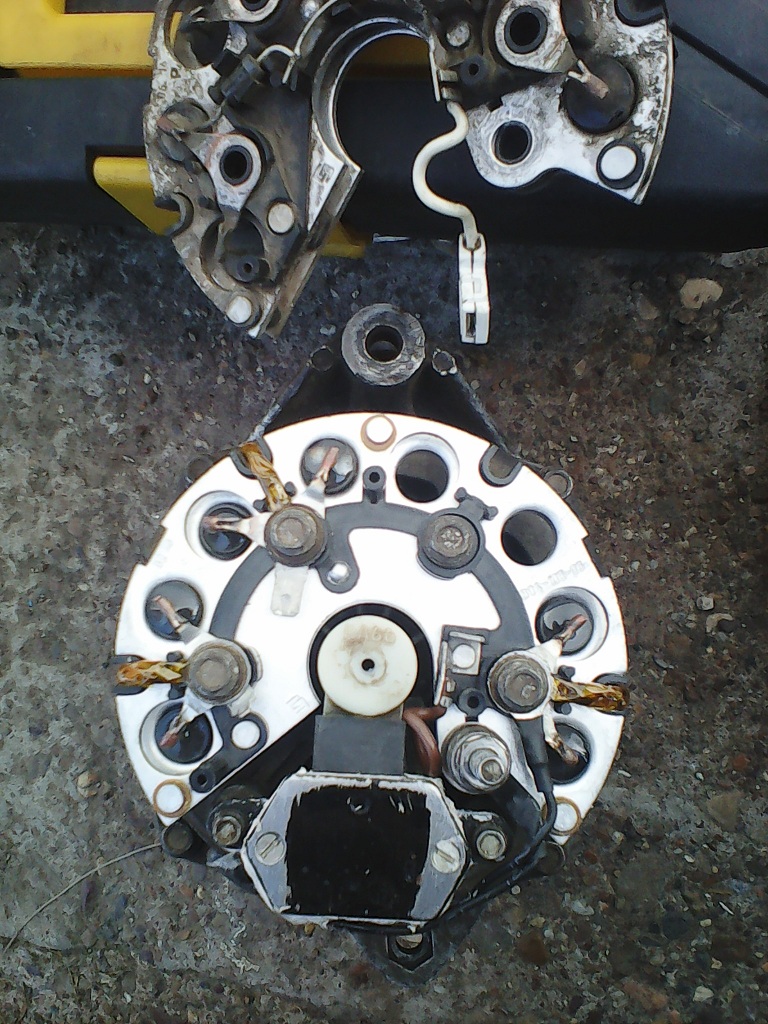

Добрался наконец до генератора 9412.3701 и поставил сначала регулятор напряжения 611.3702-05. Перед этим заметил выработку на кольцах и заменил их. Как ни странно, проблема с низким напряжением не ушла. При заводке напряжение может плавно подняться до 14.3 В (а может и не подняться), при езде заряд пропадает: напряжение падает ниже 12 В и это без фар. Начал с малого, поставил другой РН н/о переделанный под крепление генератора TRT-5, ничего не изменилось. Заменил мост, радовался день, потом всё повторилось. Заметил, что за несколько минут работы генератор сильно нагревается рука не терпит. Подумал межвитковое замыкание в статоре, заменил статор, не помогло. Когда разбирал, подал на ротор напряжение через 21 Вт лампу, отвёртка к полюсам магнитится. Заметил, что после заводки нагрев идёт от вала, а корпус нагревается уже потом. Осталось только ротор поменять, но что с ним может быть не так, он же отвёртку магнитит, значит функцию свою электромагнита выполняет. Естественно КЗ нигде не нашёл, подшипники смазаны, от руки вращается легко. Из-за чего такое может быть ума не приложу.

JOHN S писал(а):Заменил мост, радовался день, потом всё повторилось. Заметил, что за несколько минут работы генератор сильно нагревается рука не терпит
Шайбочки изоляционные под болтами крепления моста не прое... терял?
Сопротивление ротора сколько? 2-3 Ома должно быть.
Подай на кольца (РН сними) через 55-ти ваттную лампу 12 вольт. Сильно нагревается? Померяй ток. Сколько?

Шайбочки изоляционные под болтами крепления моста не потерял, иначе было бы 100 процентов КЗ, а у меня периодически всё нормально работает. Вот сейчас ехал смотрю 14,3 В, включил фары просело до 13,9 В, а через пару минут резко упало до 12В.

Ну, раз плавает, то я бы вот сюда бы смотрел:
JOHN S писал(а):заметил выработку на кольцах и заменил их.
Может при установке новых косякнул чего так, что от центробежных сил замыкает там плюсовое кольцо на массу... начинает греться, ещё больше коротить.
Причём, именно на массу. Потому, как если б между собой кольца коротили, то РН бы дымнул.
NAUexx писал(а):от центробежных сил замыкает там плюсовое кольцо на массу...
А с какой стати тогда ротору греться?
Да и при этом лампа АКБ загорится.
