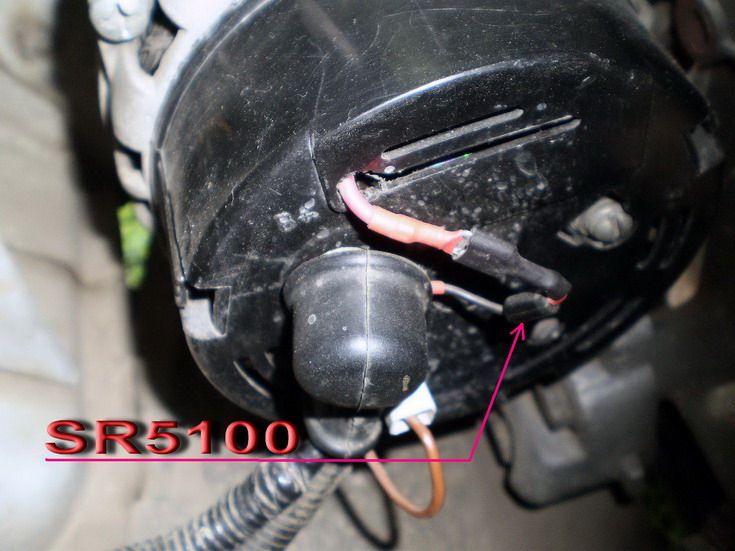

Отчёт после года испытаний.
В Ноябре 2017 г. штатная таблетка генератора была заменена на
РН ВТН 9111.3702.
В разрыв измерительной цепи регулятора был установлен диод SR5100
с целью повысить напряжение генератора.
Так как прямое падение напряжения на диоде зависит от температуры его кристалла,
суммарный ТКН регулятора увеличился с -4,5 до -10 мВ/градус.
Ток измерительной цепи РН стабильный, составляет 0,13 мА при напряжении 14,5 В.
Диод установлен вне генератора, чтобы нагрев самого генератора не влиял на параметры диода.
Подбором типа диода можно изменять напряжение генератора в небольших пределах.
Питание БК подключено непосредственно к плюсовой клемме АКБ.
Погрешность измерения напряжения по БК составляет минус 0,1 В.
АКБ Akom Ca/Ca 55 Ач 460 А, изготовлен в Декабре 2011 г.
Получилось следующее:
Жара под +40 градусов, долгое стояние в пробках -
напряжение на АКБ 14,1-14,2 В.
При холодном запуске:
+20 градусов: 14,6 В,
0 градусов: 14,8 В,
прошлой зимой у нас пару раз тепература опускалась под
-20 градусов: 15,0 В.
При включённых БС, ПТФ, вентилятор печки 3 скорость, обогрев заднего стекла падение напряжения:
на клеммах АКБ: 0,14 В,
шпилька B+ генератора - +АКБ: 0,037 В,
корпус генератора - -АКБ: 0,14 В,
кузов - -АКБ: 0,047 в.
Зависимость напряжения генератора от подкапотной температуры получилась как у
генератоа 9402,3701-03 с термокомпенсированным РН 7931.3702И4.
В самом генераторе никаких доработок делать не нужно.
