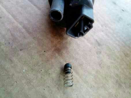

Обратный клапан живёт в "заднице" у моторчика бензонасоса. Smile
Такая пластиковая штучка, с пружинкой (фото лениво выкладывать). Smile

serg_42
Не в заднице, а в переднице Very Happy
Но кажись, не в клапане щастье... Там чёто другое глючит.
Размер файла: 16.84 KB
Просмотрено: 244 раз(а)
Sergey 36
Проблема решена. Все дело в моторчике бензонасоса. Не держал обратный клапан и накаченный бензин выливался обратно в бак.
