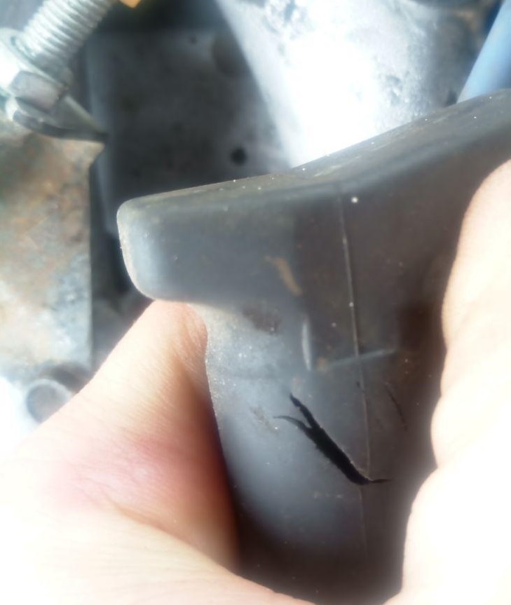

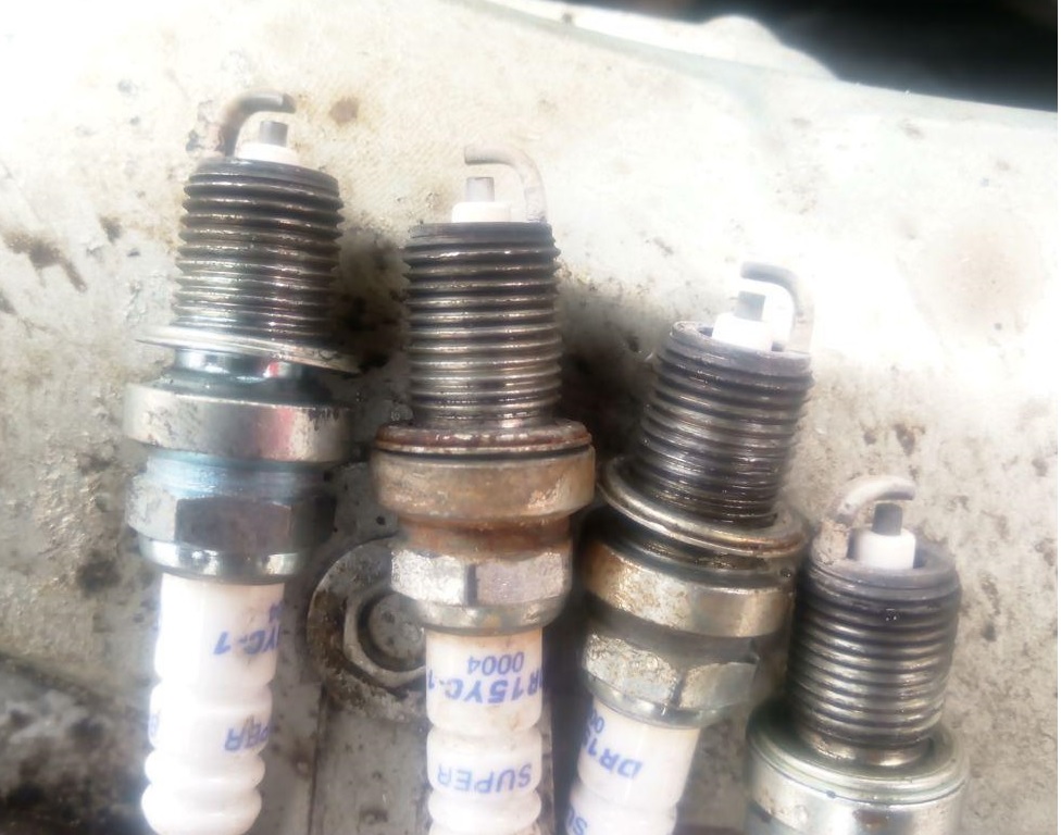

свечи
По поводу того, какие свечи и провода.. К проводам я присмотрелся, они потресканы, на фото видно. Свечи были с зазором 1.1 мм примерно (щуп 1мм свободно залетал). Кому интересно, вот фотки:
Добавлено спустя 50 секунд:
Зазор я подбил к 0.7 мм (чтобы щуп не туго ходил), может по лучше станет facepalm
