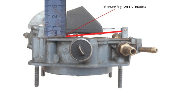

Кстати все же не понятно с уровнем топлива. Кто-то настраивает по бензину, кто-то смотрит что бы поплавки были параллельно плоскости карбюратора. Так вот если настроить 25 мм топлива, они у меня сильно опущены (может дело в том, что поплавки не заводские?).

wizafree писал(а):они у меня сильно опущены
Это как понимать?

т808 писал(а):wizafree писал(а):они у меня сильно опущены
Это как понимать?
На фото параллельно, а у меня как на фото красной жирной линией.

Сообщения: 47919
wizafree писал(а):у меня как на фото красной жирной линией.
Это не столь важно.
Главное,чтобы:
1.Уровень топлива в ПК был 25мм.
2.В таком положении крышки язычок поплавка утапливал шарик в игольчатом клапане
3.Между дальним нижним углом поплавка и прокладкой крышки оставался зазор не менее 1мм.

т808 писал(а):wizafree писал(а):у меня как на фото красной жирной линией.
Это не столь важно.
Главное,чтобы:
Все условия соблюдены.
