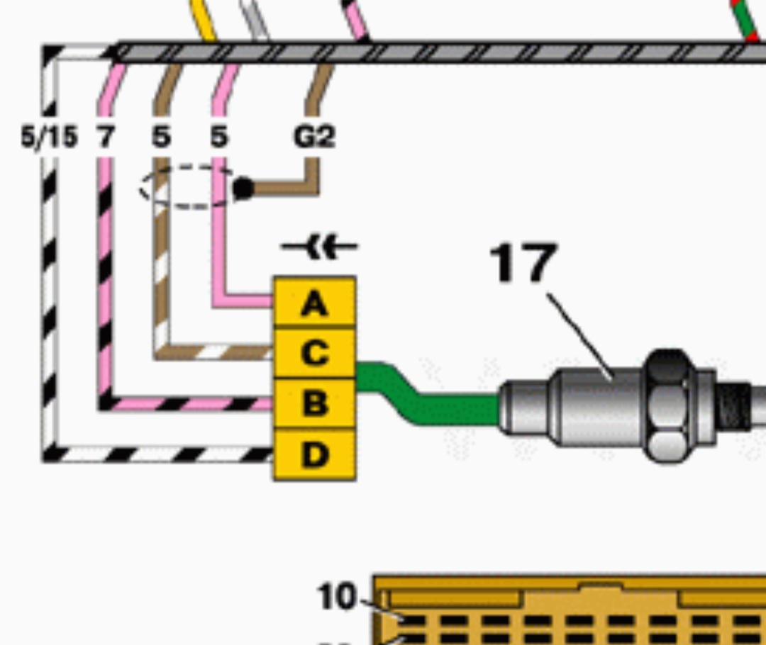

Я тут подумал, что пора бы уже в схемах понимать и появился вопрос, что значит "G2" и пунктирный кружок?

dirton20 писал(а):что значит "G2" и пунктирный кружок?
Это значит что бело-коричневый и розовый провода обмотаны экраном, второй конец которого заземлён на массу в сборке, которая на этой схеме обозначена как G2.

-Viewer- писал(а):обмотаны экраном
Вооооот, об этом я пытался сказать чуть ранее)) для меня, если отрезаю провода, это не важно получается.

dirton20 писал(а):если отрезаю провода, это не важно получается.
Сказано ж:
NAUexx писал(а):Экран там не особо то и нужен
не вижу оснований сомневаться

-Viewer- писал(а):не вижу оснований сомневаться
Хорошо, завтра прокину новые, отрежу "G2", посмотрим.
Питание на нагреватель, судя по схеме, не обязательно бросать на 30 ногу выхода ГР, так получается? По схеме подключение к реле S7 на 30 ногу, но от той ноги идет и на реле бензонасоса, и вкл вентилятора, тоесть подрубить куда угодно можно
