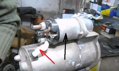

Причем плюсовой щуп цеплять именно к "косе",выходящей из стартера,проколов изоляцию на ней,
а не к ее клемме,прикрученной на нижнюю шпильку тягового реле.
Минусовой на массу реле,или стартера.
Вот так:

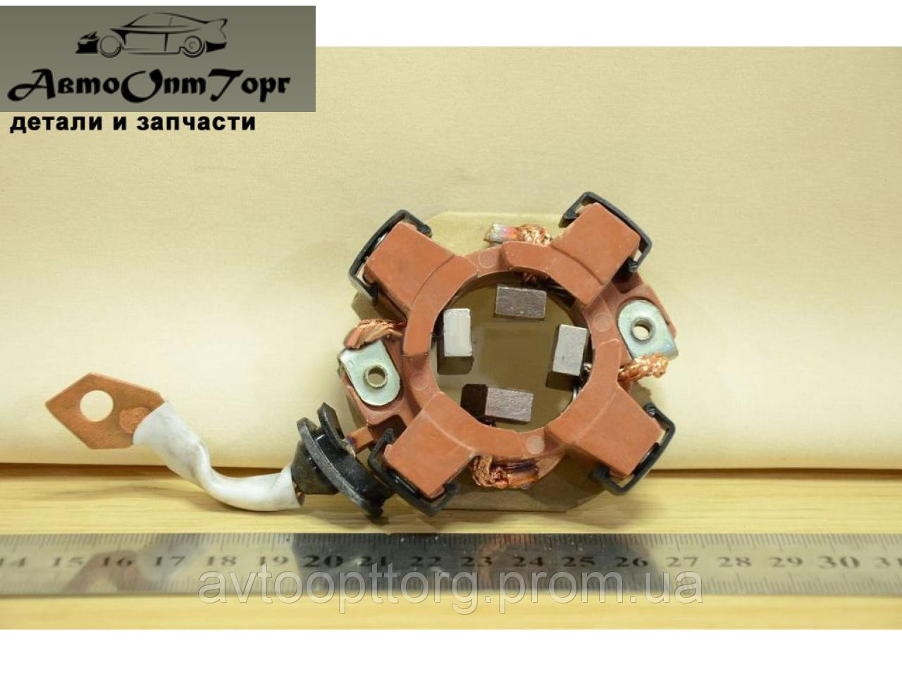

Перед этим стоял аналогичный щеточный модуль, отработавший года 2-3, не помню точно.[/code]

Сообщения: 16670
remain7 писал(а):Перед этим стоял аналогичный щеточный модуль
Да хоть какой модуль... Электротехника (есть такая наука) гласит: чтоб коллекторная машина (а стартёр - это именно она и есть) закрутилась, нужно, чтоб через неё протёк электрический ток. А ток у нас течёт только от одного полюса к другому, т.е. от "+" к "-".
Вот та коса, которая прикручивается на болт втягивающего, вот она и соединена с положительными щётками, это и есть "+" щёточного узла. Две другие щётки "сидят" на массе, это и есть "-".
Добавлено спустя 6 минут 18 секунд:
По твоей картинке самая нижняя щётка и самая верхняя - это плюсовые щётки, они должны накоротко звониться с косой.
Две горизонтально расположенные щётки, косички от которых заканчиваются металлическими скобами с отверстиями - это отрицательные щётки. Через эти скобы болтами они соединяются с массой.
