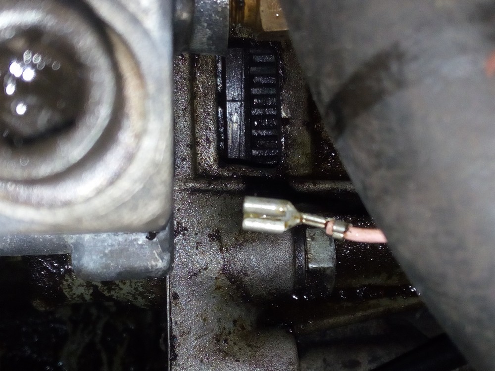

Может быть и маховик провёрнут при ремонте на 180 гр.,
Дык это ж метки...
Но в ВМТ 2-й горшок...
Тут надо глянуть соответствие меток маховика и шкива колена...

Может быть и маховик провёрнут при ремонте на 180 гр., о чём ТС и не знал..
сверяем метку на маховике с ВМТ поршя 1го или 4го цилиндра.

Метки на шкиве распреда и коленвала точно совпадают, а вот на маховике, слегка сдвинут вверх
), либо реально его на 180 градусей развернули.
(там есть с чем спутать
если во время установки меток, мы провернули коленвал на 180 градусов относительно распредвала,
а так же регулировочные шайбы зазоров я оставил старые, хотел доехать сам до СТО. Это может повлиять на отказ заводится.
Давай так поступим. Выворачиваем свечку 1го или 4го цилиндра,как будет удобнее и ставим поршен в ВМТ. Например поставили 1го цилинда. И ищем метку на маховике,чёрточку ,она должна смотреть точно на ноль линейки. После этого точно совмещаем метку на шкиве распредвала против клювика на жестянном кожухе. После одеваем ремень натягивая длинную ветвь и сгоняя лишнее против часовой к ролику. Натягиваем ремень роликом и затягиваем гайку. Всё. ГРМ выставлен правильно.
Если не попутал. Выверни свечи заткни пальцем и покрути стартером. Должно отдавить палец напором воздуха.
взгляну на положение бегунка, он должен смотреть на 1 цилиндр.
уверен что все верно.
С этими метками ты правильно уверен и несовпадение всего на 2 градуса роли не играет.
Теперь проверяй отверткой ВМТ поршня именно в 1-м,а не 2-м цилиндре.
Не должно такого быть. Если метка на шестерне КВ совпадает, а на маховике нет, то либо шпонка на КВ смята, либо в качестве метки на маховике чо-то не то берёте (там есть с чем спутать ), либо реально его на 180 градусей развернули.

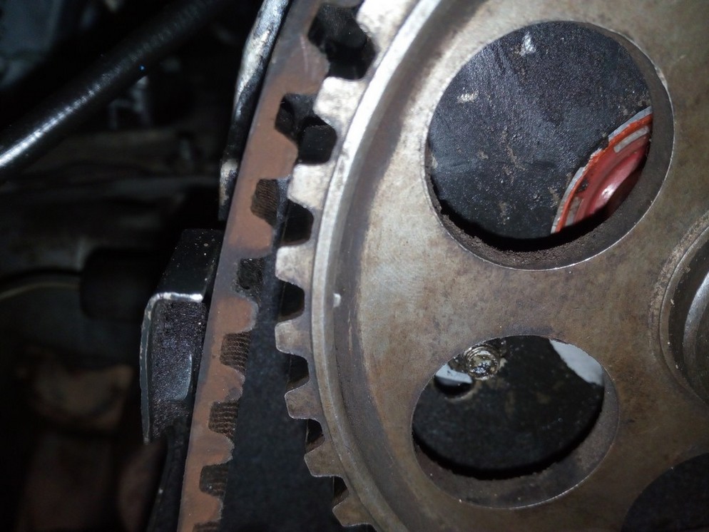

| IMG_20190924_193603.jpg | |
| Описание: | метка распредвала, РЕМЕНЬ ЕЩЕ НЕ НАТЯНУТ |

распредвал
Выворачиваем свечи, замеряем компрессию и получаем: 0-8-10-0. Собственно на первом и четвертом цилиндре стрелка даже не дергается.
А что за картинка....??? Распредвал то хоть крутится при вращении колена, или ремень по шкиву зубьями трещит...???
На шкив РВ "совершенно случайно" не забыли шпонку поставить...???
Хотя..., судя по рисунку... Но РВ таки не крутится...
Шпонка очень плотно сидела в пазу распредвала
Похоже ты всё же шайбы попутал.
Вот тут я проглядел
