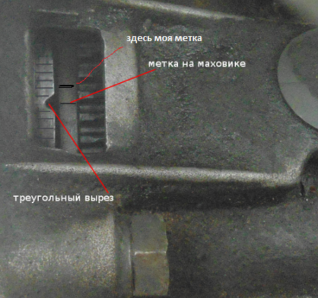

Метки на шкиве распреда и коленвала точно совпадают, а вот на маховике, слегка сдвинут вверх
Не должно такого быть. Если метка на шестерне КВ совпадает, а на маховике нет, то либо шпонка на КВ смята, либо в качестве метки на маховике чо-то не то берёте (там есть с чем спутать Wink ), либо реально его на 180 градусей развернули. Pardon

KillingSkull
Отчетливая метка, да, там есть еще выемка, ее можно принять за метку, но уверен что все верно.

торантино
Точно.
С этими метками ты правильно уверен и несовпадение всего на 2 градуса роли не играет.
Теперь проверяй отверткой ВМТ поршня именно в 1-м,а не 2-м цилиндре.

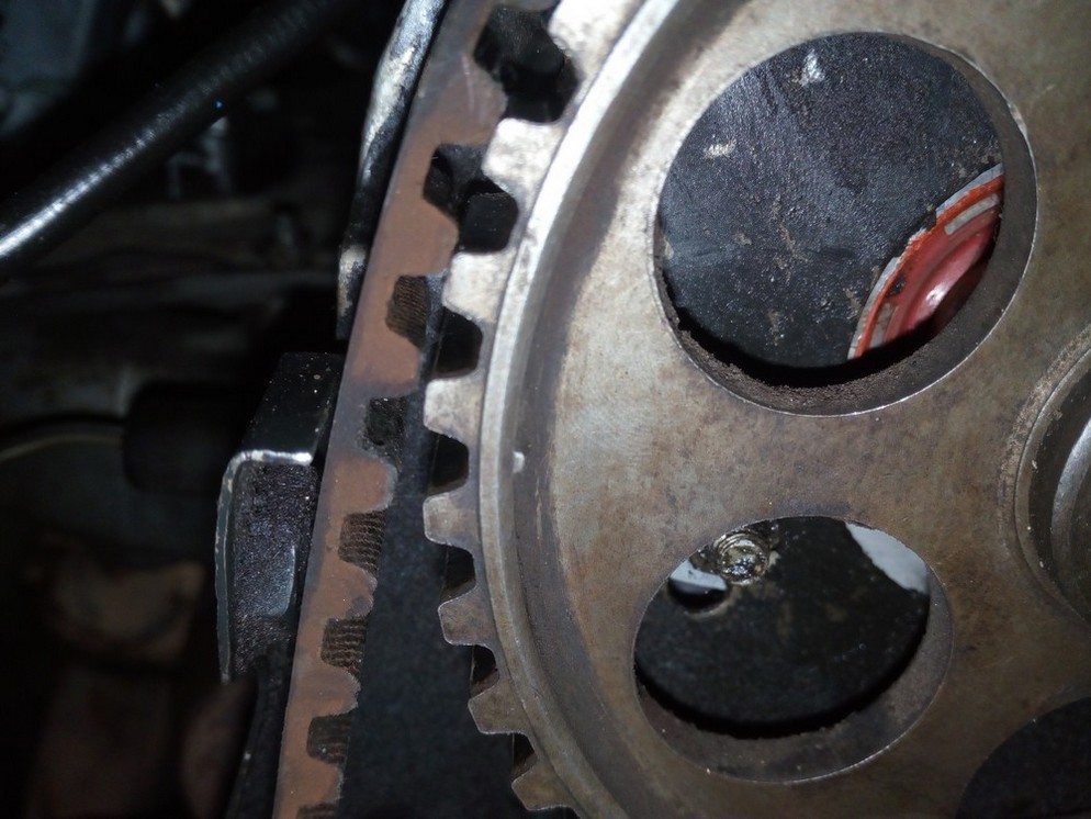

Описание: маховик
Размер файла: 191.68 KB
Просмотрено: 168 раз(а)
Описание: метка распредвала, РЕМЕНЬ ЕЩЕ НЕ НАТЯНУТ
Размер файла: 162.63 KB
Просмотрено: 169 раз(а)
Последний раз редактировалось: KillingSkull (26 Сентября 2019 00:49), всего редактировалось 1 раз
распредвал
А что за картинка....??? Распредвал то хоть крутится при вращении колена, или ремень по шкиву зубьями трещит...??? facepalm
Выворачиваем свечи, замеряем компрессию и получаем: 0-8-10-0. Собственно на первом и четвертом цилиндре стрелка даже не дергается.
На шкив РВ "совершенно случайно" не забыли шпонку поставить...??? supercool
Хотя..., судя по рисунку... Но РВ таки не крутится... Pardon
KillingSkull
Фото было сделано перед установкой ремня, он тут еще не одет, двигатель крутили с натянутым ремнем естественно.
