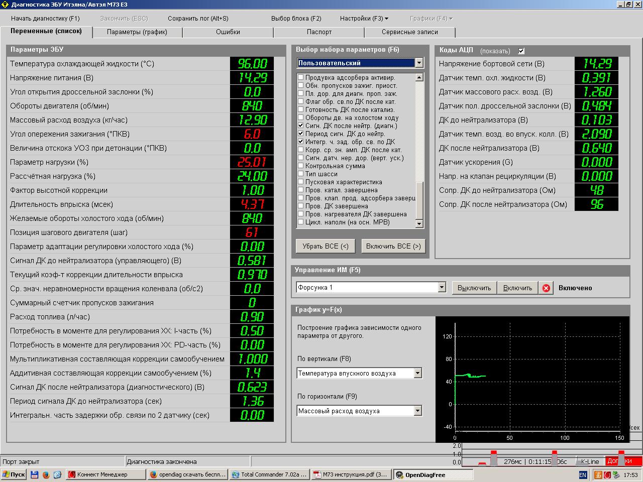

По части конского расхода воздуха, при поиске в интернетее нашел несколько картинок, и так по форумам информация, что на движках 1.6 евро 3 расход 7.5-12.7 это норма и показания моего ЭБУ не такие уж и конские.
Размер файла: 190.25 KB
Просмотрено: 223 раз(а)
Размер файла: 92.93 KB
Просмотрено: 236 раз(а)
А ты не по форумам инфу собирай. Wink
Вот ты приаттачил табличку от производителя... В ней чего написано? Правильно, верхний край - 12. Все, что выше - не норма! lol1
А у тебя в предыдущих скринах и за 13 было.
Опять же, шаги РХХ, аддитивная в минусе, расход топлива 1.35...
Да и фактор нагрузки в верхнем краю...
Короче, дело то твоё, можешь и дальше себя уговаривать... Pardon

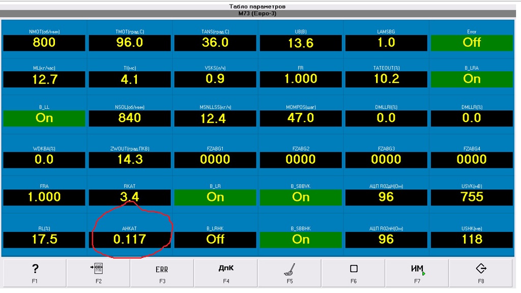

Эту синенькую табличку (над типовыми параметрами) из предыдущего твоего поста принял за твои параметры. А это ты её откуда-то "дёрнул"? В качестве примера?
Ну дык там вполне себе ещё ничего, правда, тоже всё в краях.
Кстати, фактор старения катализатора там "АНКАТ"= 0.117, вполне себе живой кат.
Bosoi
Получается параметр старения каталика в опендиаг мобил не отображается или я плохо искал ? Я вроде все кнопки потыкал.
Может и не отображается.
Проверить не могу, нет его щас "под рукой". Pardon

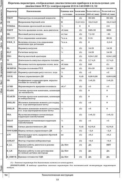

Если у кого есть на 11183 1.6 8 клапанов мотор, табличные значения типовых параметров ЭБУ на ХХ и 3000 оборотах, дайте ссылку.
Bosoi, полная инструкция М73 Евро-3 здесь: https://chiptuner.ru/content/docs/
В ней есть таблица параметров. На листе 132 описана процедура обучения
ЭБУ после сброса с инициализацией.

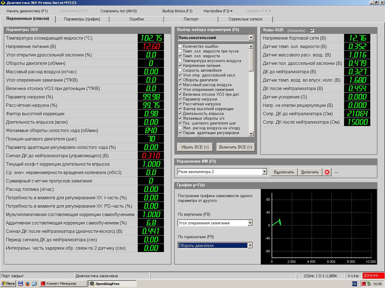

NAUexx, у меня так же расход воздуха и время впрыска имеют предельные значения.
Шаги РХХ ниже 60 не опускаются при норме 35 плюс-минус 10
Расход топлива 0,9-1,0 л/ч был с новья.
Это не предельные, это ЗАпредельные... Pardon
И ты считаешь, что это нормально?
Параметр нагрузки запредельный, аддитивная в плюсе... а УОЗ меньше нормы... Такое очучение, что мотору тяжко крутиться.
Жаль, что фактор старения ката не видно. Может "выдыхается" мотору тяжело, вот он и "тужится"? Или метки ГРМ перепроверить с пристрастием надо. Pardon
Попробуй противодавление на выпуске проверить. УДК выкрути, вместо него вкрути манометр, раскрути мотор до 4000 об/мин. Если манометр покажет больше 0,5 очка - меняй (выбивай) кат или ищи "тромб" в другом месте выхлопа. Pardon

На странице есть 26 параметров. Если тебе не трудно - укажи, какие пункты удалить и какие добавить.

Так и называется - "Фактор старения нейтрализатора". В скринах от
Bosoi он дразница "АКНАТ" (т.е. и в табличке типовых параметров, и в скрине диагнозы). Должен быть выражен какой-то конкретной цифрой.
А вот это
п1627кк писал(а):
Проверка катализатора завершена?
тоже должно быть в параметрах диагнозы, но принимать значения только "ДА/НЕТ".

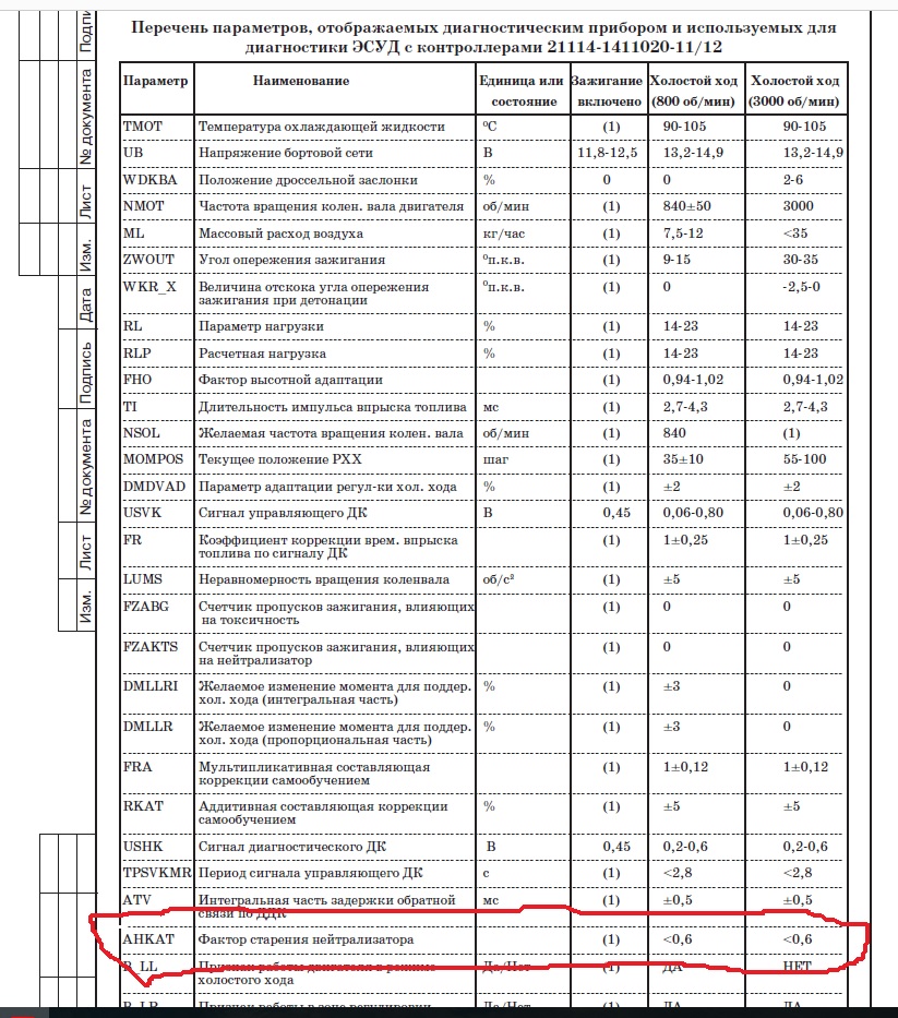

фактор старения нейтрализатора.
Что-то я не нахожу такой пункт.
Где не находишь? В наборе параметров своей диагностической проги?
Значит пробуй другую прогу... Pardon
Внизу скрины типовых параметров и диагнозы от Bosoi, нужное обведено красным.
