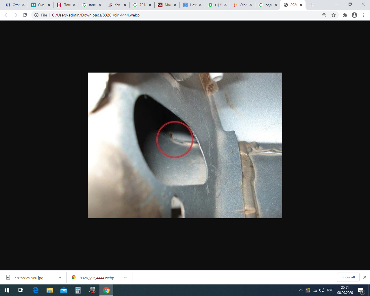

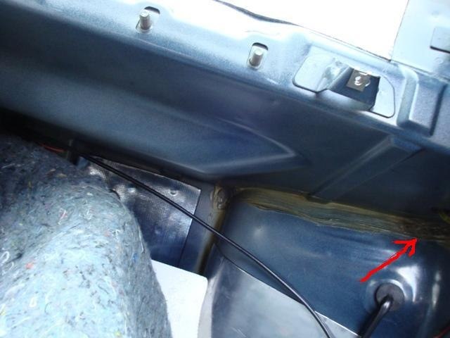

Давно заметил лужу и долго искал откуда льется, даже успел заржавеить пол у порога под передним пасажиром. Наконец нашел. фотки с инета
| 7385e8cs-960.jpg |
буквально капало отсюда, когда поднял ковролин |

| Screenshot (10).png |
а тут небыло вообще герметика, ничего не снимал только вытащил бачок заднего омывателя и отодвинул теплоизоляцию моторного отсека |

Слева, где - то под панелью есть отверстие для тросика открывания капота.
Симметрично такое же отверстие есть справа. Через него и натекало под ноги пассажиру. Заклеил заплатой из шумки, всё ок.
