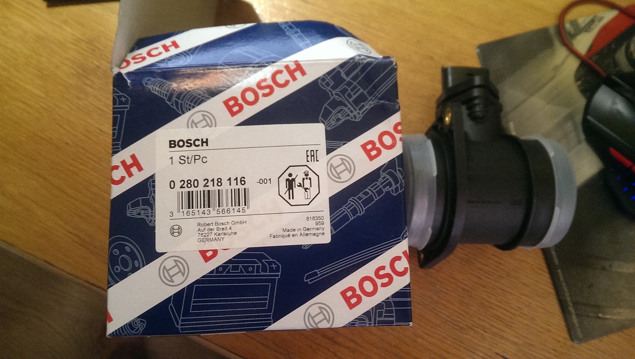

Добрый вечер!! сегодня купил я тот 50 доларовый ДМРВ БОШ 116 новый поставил и сделал сброс с инициализацией, по показаниям диагноста показывает 1.00-1.02в.
В итоге ничего не поменялось едет также как и без него так же как и с трупом тем, но теперь добавилось на ХХ во 2 цилиндре пропуски идут раз в 1-2 секунды, если добавлю оборотов чуток нету, Менял местами свети катушки, новая на 2 горшке стоит и всеравно корч не едет, я просто в бешенстве.

1. Тебе кто-то говорил, что нужно обязательно НОВЫЙ покупать?
Тебе сказали, что ДЛЯ ПРОВЕРКИ нужно подменить на ЗАВЕДОМО ИСПРАВНЫЙ. Ибо новый непалёный сейчас крайне сложно найти, узкоглазые братья не дремлют, клонируют всё подряд.
2. Где брал датчик? Упакован был в жёлтую фирменную коробку? Металлические "пятачки" на дне "колодцев" в разъёме виднеются? Если на последние два вопроса ответ "нет" - поздравляю, ты точно купил китайское палево.
Насколько мне известно настоящие ДМРВ-116 выпускаются только двумя производителями: в Германии, собственно на заводе Бош, код производителя на датчике - 816; и в Саратове, код производителя - 599.
Пошукай в тырнете, как отличить палёный датчик от оригинала, инфы полно.

Купил дмрв так как небыло выхода уже старый однозначно труп.
Фото датчика ниже будет

Описание: такая коробка
Размер файла: 321.02 KB
Просмотрено: 108 раз(а)
Настораживает синий цвет коробки... Не настаиваю, может щас стали упаковывать и в синие, давно не покупал.
Но те, что покупал раньше все были в жёлтых коробках. Pardon
Код то на самом корпусе датчика 816? Металлизированные площадки в колодцах разъёма есть?
норм, сейчас всё или почти всё в синих коробках.
дмрв заглуши заглушками из упаковки и смотри параметры.
Пока не будет официальной инфы от производителя о том, что цвет упаковки изменился, то эти "почти все" можно условно отнести к потенциальной палёнке. Pardon
Есть инфа? Кинь ссыль, почитаем.

Есть инфа?
неа... официальной нет инфы... есть рынок запчастей, где почти все детали бош в синих коробках. От этого и отталкиваюсь.
