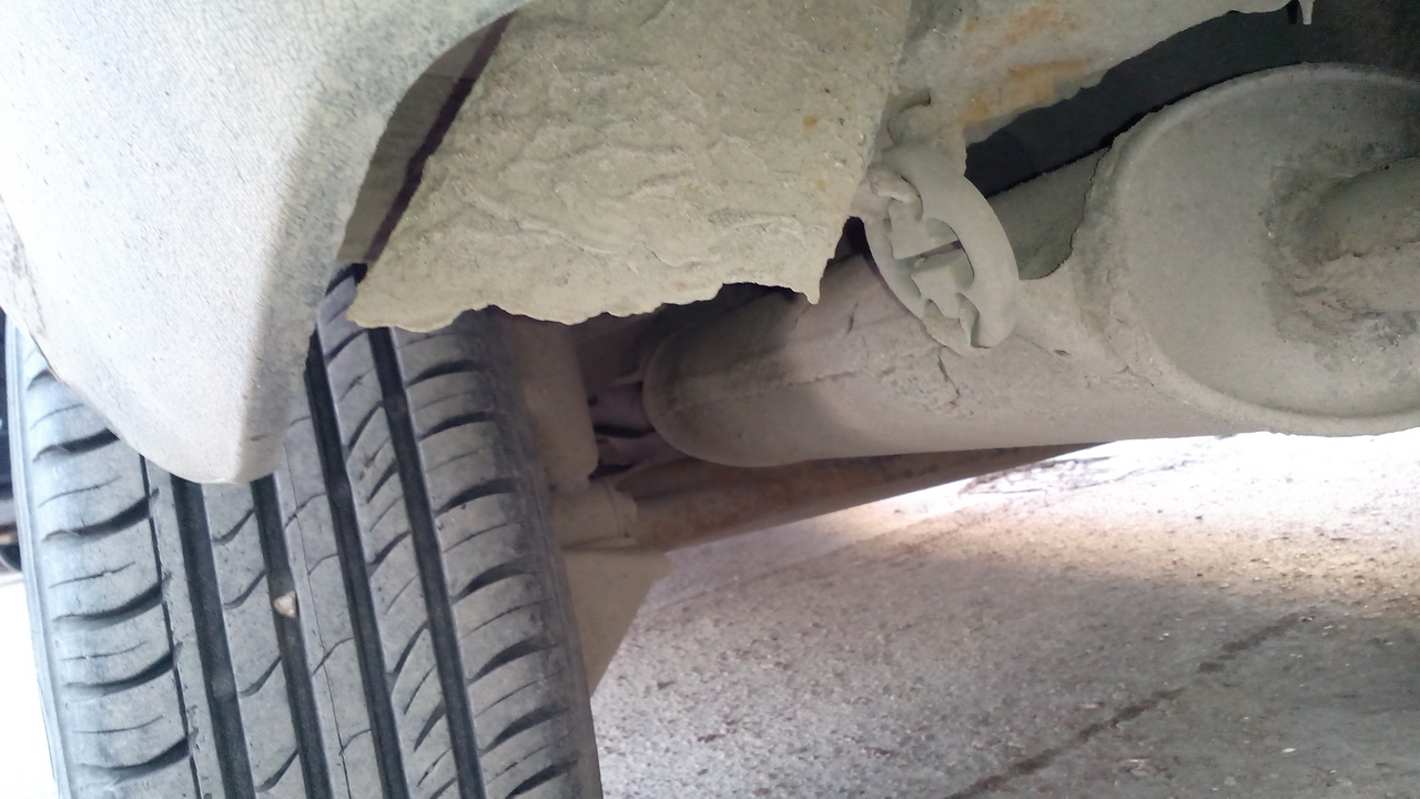

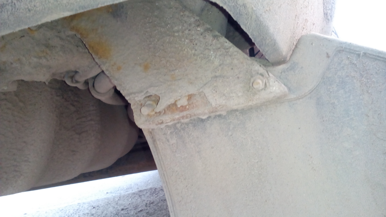

Рена
Сообщения: 8190
Вот так как то сломался...
Второму похоже тоже не долго жить.

Моаи
Сообщения: 4712
Откуда: Свердловск!
Авто: 21099 карб
Рена писал(а):Вот так как то сломался...
По хорошему переварить, по быстрому кусок внахлест на заклепки посадить.
Рена
Сообщения: 8190
Моаи
Попробовал пошатать обрубок - фиг, хорошее железо, наверное кусок внахлёст сделаю.
Рена
Сообщения: 8190
Получилось вот так, должно надолго хватить, с правой стороны тоже сгнил внизу, наверное такой же колхоз сделаю.

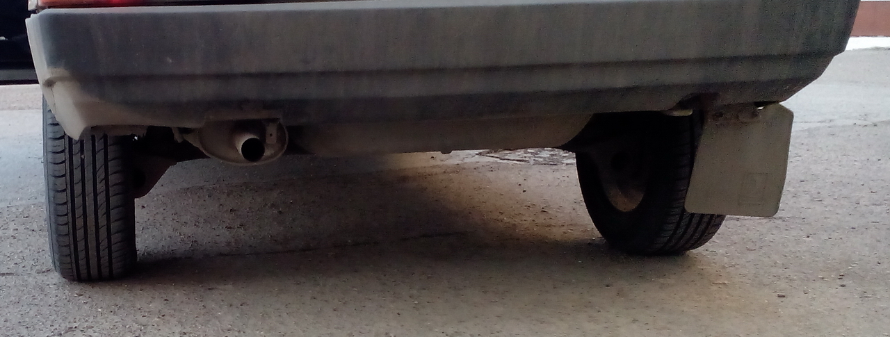

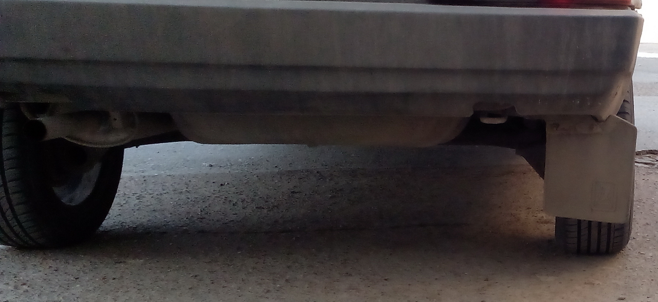

Pavel^99
Сообщения: 8990
Откуда: Карелия
Я, наоборот, хотел уйти от стоковых креплений. брызговики висят как портянки на них, плюс зимой за ними собирается горы прессованного снега под багажником, хз как так поток воздуха завихряется. купил какие-то кооперативные с надписью самара, закрепил к подкрылку. естественно надо доработать по месту, без этого никак.
торантино
Сообщения: 7299
Откуда: Барнаул
Авто: ВАЗ 093 карб. 2000 г.
Pavel^99 писал(а):Я, наоборот, хотел уйти от стоковых креплений.
Я б то же хотел. Как ты сделал,не совсем хорошо. Бывает взад сдаёшь и упираешься в бордюр. Вот у тебя их оторвёт и хорошо если только их.
Сергей050582
На форуме 8 лет
Сообщения: 631
Откуда: Липецкая область
Авто: 21099 инжектор, 2001 год, Январь 5.1.1
Слишком близко к колесу.. наверно это плохо... Будет забиваться грязью или снегом.....Да и колхозно это смотрится.. Заводской вариант смотрится лучше и не забивается не чем.. ибо от колеса подальше
