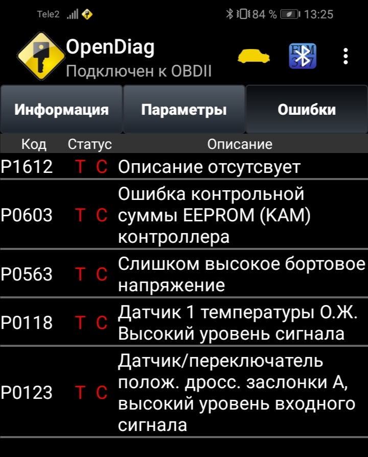

когда делаю перемычку на главном реле, то срабатывает вентилятор охлаждения и чек загорается и вылазит очень много ошибок
Ты конечно главное реле поменял? Или поставил перемычку в реле и попробовал запустить и посмотреть ошибки?

Максим110497
Ты конечно главное реле поменял? Или поставил перемычку и попробовал запустить и посмотреть ошибки?
Добавлено спустя 49 секунд:
Чек это активный эбу.нет чека,нет готовности
Описание: Реле поменял. Ошибки посмотрел через китайский елм. Когда перемычку вставляю туда где главное реле, то чек загорелся и вентилятор включился.
В этот момент заводить пробовал?
Я в программах не Кашпировский,но походу обрыв массы датчиков.она там одна в косе идёт с эбу,её ты и сжег походу

Kuba
Что это может значить.??
Результаты поиска значения кода P1612
Расшифровка кода Таблица кодов
Ошибка сброса блока управления Коды ВАЗ - Двигатель - Расширенные (extended) OBD-II коды систем BOSCH M1.5.4(N) и Январь 5.1.x
https://www.drive2.ru/l/459528241519140406/

Kuba
Нда.
Короче тс,январь ищи и откл иммобилайзер
Сам вряд ли сделаешь,звони мастерам под ключ чтобы было
