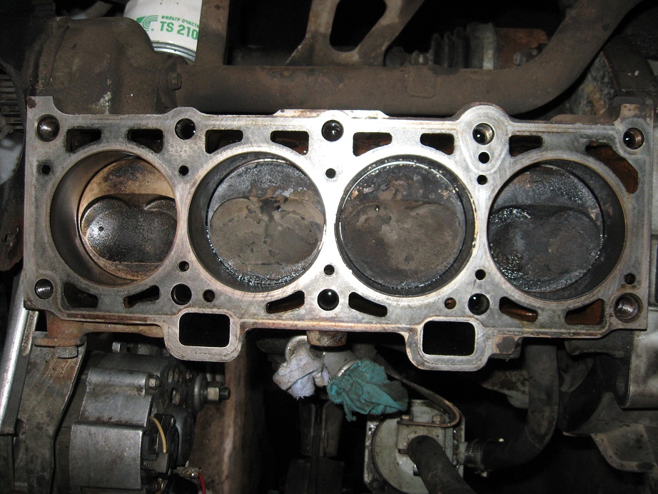

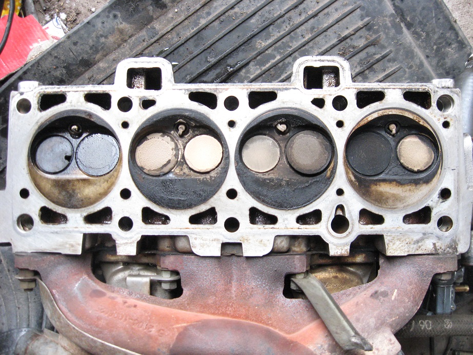

Раскидал. Клапан сцука.
Вообще движок давно на ремонт просился. Но бегал отлично и жрал бензина не много.
Поршня выдернул,задиров нет,на гильзах то же, кольца целые не залегли. Верхние компрессионные в канавках шибко болтаются. Допуск до 0.15мм. Примерно так и болтаются. Сами кольца подъело по толщине и канавки то же. Масло давно уже начала подъедать. Последнее время сильно. Компрессия была по 10.5кг. Прогорел скорее всего из за плохого отвода тепла. Ещё тут поддал на перегонки с Лоханом.
Промерил нутромером,самый большой износ гильз 0.8мм в верхней части компрессионного кольца.. По хорошему надо расточить,да холодно ещё и некогда особо возиться. Воткну новую поршневую и клапана,походит ещё. Втулки не разбиты.
Прокладка кстати отлично обжалась после шлифовки ГБЦ на зеркале с водой и шкуркой.
Блок то же немного шлифовал. До этого прокладка прогорала между 2-3м.

Сообщения: 47919
торантино писал(а):Клапан сцука.
На него сразу и подумалось.
торантино
Сообщения: 7299
Откуда: Барнаул
Авто: ВАЗ 093 карб. 2000 г.
т808 писал(а):На него сразу и подумалось.
Я то же на него,но смутило масляная гарь когда свечку выкрутил.
