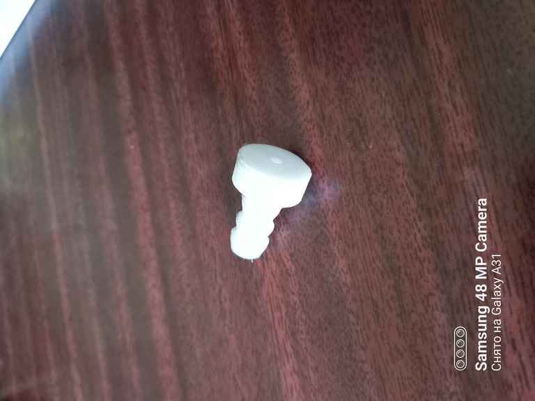

Токарнули мне сегодня упор из полиамида ударопрочного, так как в магазинах по месту нет а по интернету не успеют доставить. Размеры брал по фотографиям. Посадку буду подгонять по месту.

Asup писал(а):Токарнули мне сегодня упор из полиамида ударопрочного
Но это не отменяет замеров геометрии подвески.
Может у кого Самара на яме,или эстакаде сейчас стоИт - пусть померят и выложат результаты.

Asup писал(а): пластмаска на краю имеется
у меня тоже эта пластмаска была, оторвал. Она, собственно, для чего?

Это буфер, чтобы вал привода не бился об внутреннюю стенку шруса при экстремальных ходах подвески..
На первой странице внизу kazak1102 ещё объяснял...

Может кому пригодятся размеры буфера вала привода. Себе точил из полиамида. Стал как родной!
