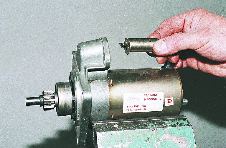

Ремонтировал сегодня стартер старого образца.
На автомате собрал, поставил, все норм.
Но вот сейчас подумал, что не помню какой строной подцепил якорь втягивающего. Там он на старом образце с полумесяцем. Я не помню какой строной полумесяца куда я его прицепил.
В связи с этим 2 вопроса?
1. Работало ли если бы поставил неверно?
2. Как правильно надо ставить ?
Ролики в сети показывают, что люди ставят по-разному. Одни говорят спиной полумесяца к центру, другие - наружу.
Мне кажется, что сам крючок на якоре был с наклоном и я поставил наклоном в сторону центра стартера чтобы при срабатывании он нормально коромысло удерживал, но по запарке я не помню точно как сдела и не понимаю последствий неправильной установки.
Работает все нормально.
Прошу советов.
Спасибо.

NAUexx писал(а):куда там "полумесяц" должен быть направлен
Рогами вверх или вниз? Вот сам когда разбирал/собирал - также голову ломал и поставил как поставил...

All Exx64 писал(а):Рогами вверх или вниз?
Ах вона про чо речь... Имхо, судя по данной фотке, то совершенно добалды, куда будут направлены "рога". Сам этот полумесяц тупо ограничивает уход штока внутрь катухи, упираясь в её "щёки". Могу ошибаться, не настаиваю.

Пока работает. Я помню, что ставил по ориентации самого соедини ельного элемента чтобы как мне показалось зацеп быт правильный. А рога вообще не помню куда. Пока работает. Разбирать лень
Вверх, а "язычком" вниз. На фото правильно изображено.
