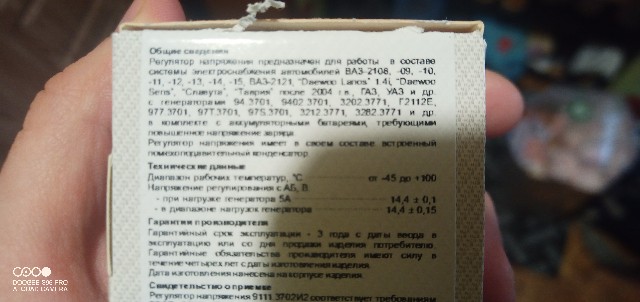

sigal2114 писал(а):
Написано подходит для моего генератора.
Модель "моего генератора" ? Pardon
sigal2114 писал(а):
Торчащий красный провод его дорабатывать не нужно?
Эта клемма идет на шпильку В+.

Доброго времени суток, уважаемые форумчане. ВАЗ 2110. 8 КЛ. 1.6. Генератор КЗАТЭ 140А. Куплен два года назад новым.
Уже поменял регулятор напряжения, потратив круглую для меня сумму, однако проблема не ушла. Не знаю, что думать и куда копать.
Проблема следующая. В один момент внезапно загорелся значок аккумулятора и вместе с ним чек. Значок аккумулятора при этом горит только при повышении оборотов, чек всегда. Также, помимо вышеперечисленного, во время появления лампочки аккумулятора значительно повышается яркость фар и подсветки приборов. После потухания, всё нормализуется.
Также наблюдается произвольное отключение и включение магнитолы, иногда с ума сходит тахометр, останавливаясь на одном месте, а потом резко опускаясь вниз.
Замерял напряжение вольтметром в момент появления проблемы - серьёзно превышает норму на несколько единиц в эти моменты.
Заметил также следующую странность - когда загорается значок аккумулятора и происходит повышение напряжения, потухает лампочка нехватки бензина (она горела и в момент возникновения проблемы). Думаю, может, дело в ней. Может быть, просто заправиться и проблема исчезнет? В электрике 0 , поэтому надеюсь на Вас, уважаемые форумчане.
P. S. Не знаю, относится ли данный факт к изложенной мной проблеме, но примерно за две недели до появления изложенной проблемы где-то под капотом появился вой. Слушали, что называется, всем селом. Причину выявить так и не смогли. Но как-будто не от генератора. Источник очень сложно определить. Думал на сцепление, в итоге поменял полностью его, так как уже и пробуксовывать начало, но проблема не ушла. Подшипник генератора доставали смотрели, тоже целый, ровный. Подскажите, пожалуйста, куда копать?

Сейчас запускал, заметил, что обороты тоже не опускаются до конца после подгазовки пока не потухнет значок аккумулятора. Держатся примерно на 1600-1700. После того, как значок потухает (он появляется именно когда газуешь), обороты выравниваются.
АРКАША
MrBugi ЭБУ видит нарушение (повышение/понижение) напряжения в бортовой сети(читай код ошибки) и зажигает чек . Ошибка сохраняется (чек горит) до удаления её из памяти ЭБУ .
При повышения напряжения растёт нагрузка на гену и гена может начать гудеть и греться .
Лампа АКБ на этих генах зажигается как при отсутствии возбуждения , так и превышении напряжения в борт сети .
Проверяй массы АКБ/двигатель/генератор/кузов/ЭБУ , +АКБ/+генератора .
