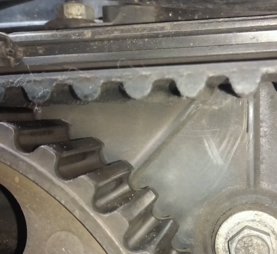

Добрый день. Решил проверить состояние ремня ГРМ. Хотел бы услышать мнение более опытных водителей, по мне так состояние норм. Пробег на нем около 50 тысяч.
P.S в гараже холодно, до тепла бы покататься и чтоб не подвёл.

алекс спб
Сообщения: 6618
Откуда: Спб
Если трещин нет и не гуляет по шкивам,яб катал до 100
На 2111 брал гейтс,70+ прошёл и как новый

алекс спб писал(а):Если трещин нет и не гуляет по шкивам,яб катал до 100
Вроде не гуляет. Просто все говорят 50+ накатал меняй. Вот и побаиваюсь, хотя визуально вроде нормальный ещё.
andryha705 писал(а):визуально вроде нормальный ещё.
Вполне нормальный.
andryha705 писал(а):говорят 50+ накатал меняй.
Это если только по городу кататься,да еще и с минимальными годовыми пробегами.
andryha705 писал(а):Вот и побаиваюсь
Твой движок клапана гнет при обрыве ремня ?
Да. Приора 126 двиг.

andryha705 писал(а):алекс спб писал(а):Если трещин нет и не гуляет по шкивам,яб катал до 100
Я проехал 50 тыс и он был отличный. Потом делали ремонт мотора и болт выкрутился и попал в шкив, но ремень не порвало а чуть село. При замене обязательно болты крышки мажте резьбу герметиком
