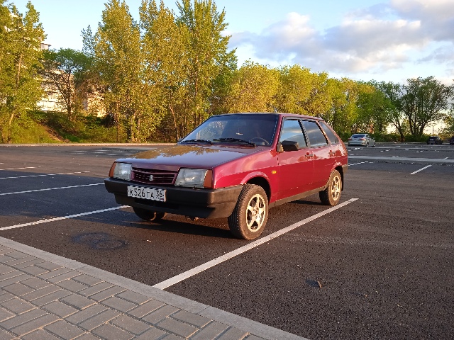

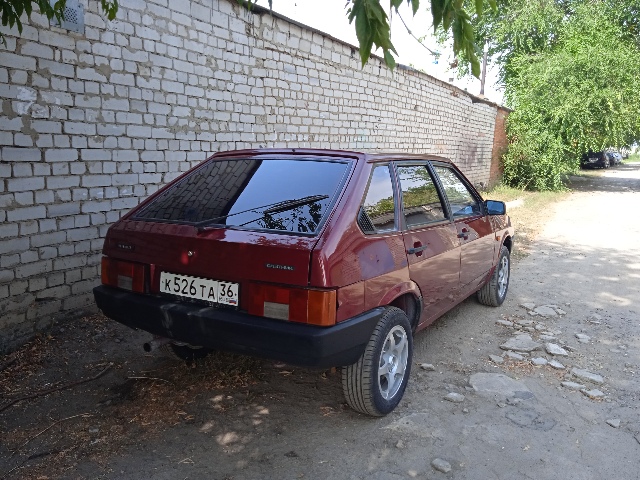

Поварили и покрасили мне болид, пришлось менять низ рамки лобового стекла, две двери, кусок заднего левого лонжерона. Покрасили снаружи, в цвет Франкония. Дополнительно поставил новые колёса, новые сиденья, руль 2108, вентиляционные решётки на задние стёкла, решётку радиатора старого образца. Также пришлось поставить новый потолок и козырьки.. Получилось на четвёрочку, но хотя бы так.
Из недостатков: теперь не блокируется передняя правая дверь - солдатики просто не опускается вниз. Долго ковырял замок, так и не обнаружил причину.
