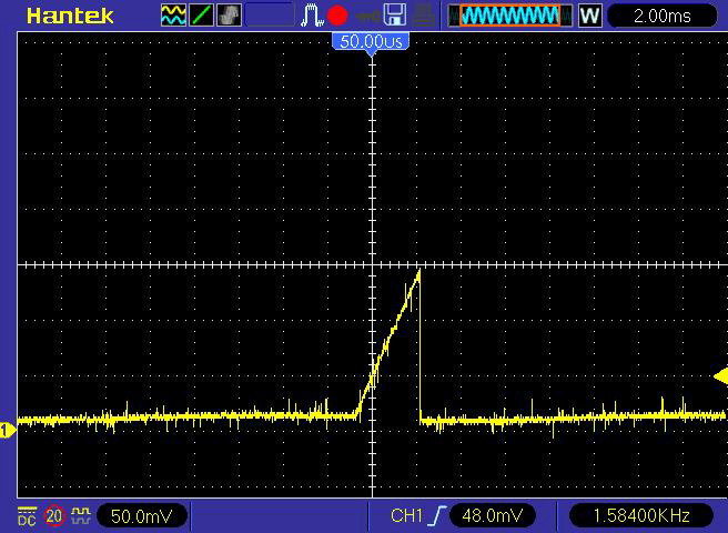

MikhaylenkoPA писал(а):Пусть там и реактивное сопротивление да еще и импульсное, но вполне могут. Так думаю
На своём М73 со сдвоенной КЗ снимал осциллограмму на токовых датчиках ключей.
Время накопления ЭДС максимум 3mS. Первичка даже в насыщение не входит - при достижении тока в 7,5А отсечка (искра полетела).
Не думаю, что с ИКЗ больше будет.

angtar
Сообщения: 350
Откуда: Белгород, 31RUS
Авто: ВАЗ-11193, -2109
MikhaylenkoPA писал(а):Буду благодарен за информацию...
на массу выходят два провода: коричневый и черный...
Добавлено спустя 3 минуты 26 секунд:
п1627кк писал(а):Время накопления ЭДС максимум 3mS.
это как в прошивке заложено...
график из прошивки I317DB04
