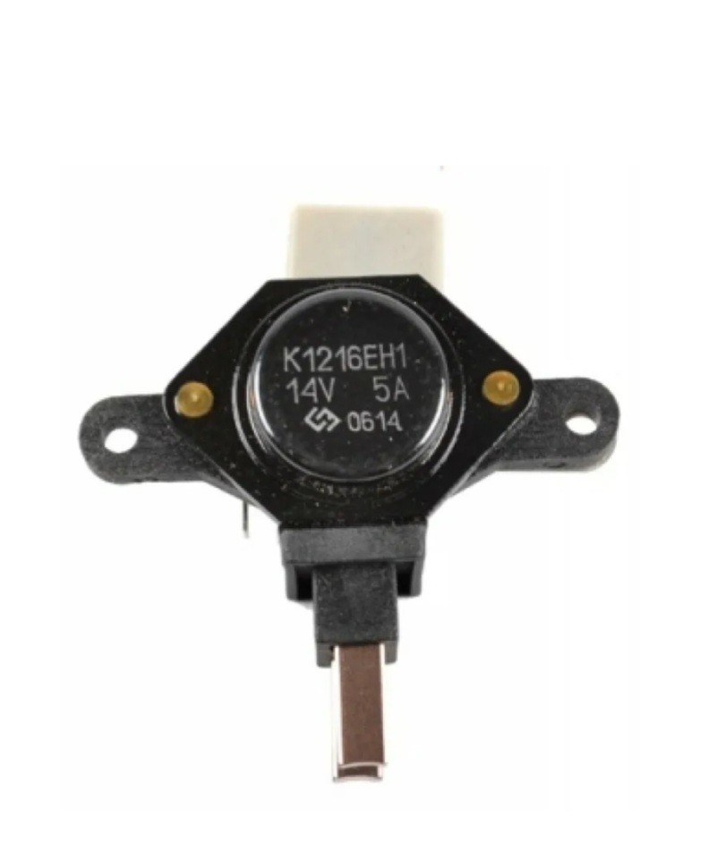

У меня такое

Так вот и надо как то решить проблему,она есть , завтра буду пробовать ставить на другое авто , а там уже отпишу
| Screenshot_20220811-222607_Browser.jpg |
50.93 KB |
242 раз(а) |
Kardan38 писал(а):У меня такое
Ну это обычный регулятор старого образца со всеми его недостатками
а)недостаточное напряжение для современных АКБ
б)присадка напряжения при увеличении нагрузки
и кое что менее существенное.
Потому подобные РН и меняют на современные.

т808 писал(а):Стоп!Выше я чушь написал.
Не отключая клеммы, перемычкой нужно дать массу на клемму Ш регулятора.
На АКБ при это должен пойти заряд.
Понял, завтра проверю, если заряда нет,то реле в помойку ,верно ?
