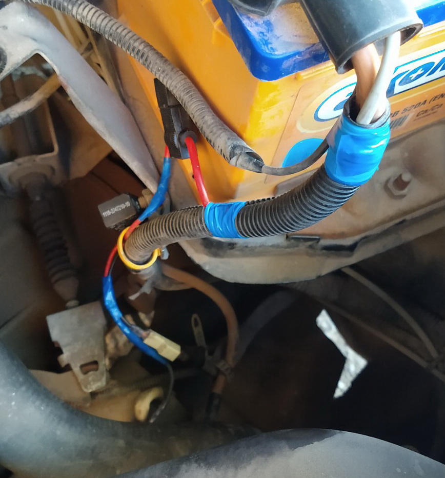

Когда только стала появляться эта проблема проверял, на выходе замка зажигания - около 6 вольт(при попытке завести), остальные значит падают на контактах замка.
Но для того чтобы уточнить, замерю на входе и выходе замка, мало ли
Тогда можно этот кронштейн снять и в его вертикальной нижней части просверлить отверстие.
Тогда придется снимать корпус фильтра и кронштейн...
, наверное все таки поставлю на кронштейн рядом с резинкой корпуса фильтра
Сообщения: 47759
Dmitry_Cat писал(а): проверял, на выходе замка зажигания - около 6 вольт(при попытке завести), остальные значит падают на контактах замка.
Верно.
Dmitry_Cat писал(а):замерю на входе и выходе замка
Да.На его клеммах 30 и 50,но скорее всего на 30-м будет нормальное напряжение,а значит подгорел 50-й контакт группы.
Для срабатывания доп.реле и подгоревшего контакта хватит.
Dmitry_Cat писал(а):наверное все таки поставлю на кронштейн рядом с резинкой корпуса фильтра
Перед этим сразу нацепи на реле клемму,снятую с втягивающего реле,чтобы было видно куда крепить,не наращивая этот провод.
Dmitry_Cat
Предупреждений: 1
Сообщения: 1339
Откуда: Казахстан
Авто: 2115 1.6i, проц М74, эл педаль газа
Сделал сегодня, реле закрепил как и рекомендовал
т808, на шпильку кронштейна, оказалось все просто, только фильтр пришлось снять.
Единственный недостаток -неудобное расположение предохранителя. Ну и зря укоротил провод предохранителя(думал ведь под панель вешать...), пришлось нарастить. Клемму на втягивающее нашел с защелкой, теперь случайно не слетит, хотя и родное тоже крепко держалось.
Кольца уже были с отверстием на 6 и в кронштейне реле тоже было на 6, пришлось рассверлить на 8, так как болт на кронштейне был на 8.
Изготовление и установка заняли часа полтора максимум, не торопясь

Dmitry_Cat писал(а):Единственный недостаток -неудобное расположение предохранителя.
Я уже писал,что предохранитель в этой цепи не нужен.

Да, помню писал, но как-то плюсовой провод пропускать между металлическими заземленными предметами опасновато
Почему лишний?
Добавлено спустя 26 секунд:
убрать то не проблема
Сообщения: 47759
Dmitry_Cat писал(а):плюсовой провод пропускать между металлическими заземленными предметами опасно
Этот провод очень короткий и идет в основном по пластиковой гофре,так что до металла ему далеко.
Dmitry_Cat писал(а):Почему лишний?
Потому,что в цепях зажигания и стартера
для их бОльшей надежности предохранители не устанавливаются !
Можешь посмотреть на любой схеме как карбюраторных,так и инжекторных машин.
Убедись:
Это стандартная схема-
а это схема с доп.реле,которая была ранее на ВАЗах-
Ни там,ни там предохранителей нет,хоть цепи на них гораздо длиннее,чем у тебя.
