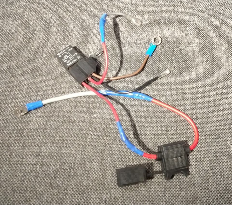

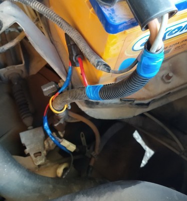

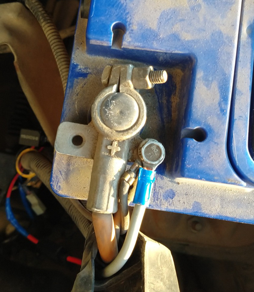

Dmitry_Cat
Сообщения: 1363
Откуда: Казахстан
Авто: 2115 1.6i, проц М74, эл педаль газа
Сделал сегодня, реле закрепил как и рекомендовал
т808, на шпильку кронштейна, оказалось все просто, только фильтр пришлось снять.
Единственный недостаток -неудобное расположение предохранителя. Ну и зря укоротил провод предохранителя(думал ведь под панель вешать...), пришлось нарастить. Клемму на втягивающее нашел с защелкой, теперь случайно не слетит, хотя и родное тоже крепко держалось.
Кольца уже были с отверстием на 6 и в кронштейне реле тоже было на 6, пришлось рассверлить на 8, так как болт на кронштейне был на 8.
Изготовление и установка заняли часа полтора максимум, не торопясь

Сообщения: 47919
Dmitry_Cat писал(а):Единственный недостаток -неудобное расположение предохранителя.
Я уже писал,что предохранитель в этой цепи не нужен.
Более того - он лишний.
Dmitry_Cat
Сообщения: 1363
Откуда: Казахстан
Да, помню писал, но как-то плюсовой провод пропускать между металлическими заземленными предметами опасновато
Почему лишний?
Добавлено спустя 26 секунд:
убрать то не проблема
Сообщения: 47919
Dmitry_Cat писал(а):плюсовой провод пропускать между металлическими заземленными предметами опасно
Этот провод очень короткий и идет в основном по пластиковой гофре,так что до металла ему далеко.
Dmitry_Cat писал(а):Почему лишний?
Потому,что в цепях зажигания и стартера
для их бОльшей надежности предохранители не устанавливаются !
Можешь посмотреть на любой схеме как карбюраторных,так и инжекторных машин.
Убедись:
Это стандартная схема-
а это схема с доп.реле,которая была ранее на ВАЗах-
Ни там,ни там предохранителей нет,хоть цепи на них гораздо длиннее,чем у тебя.
